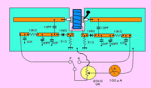

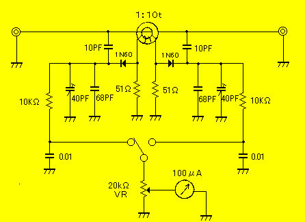

# q( V* n3 t4 S+ e前面的是印刷版图,后面是原理图这是网上的图,我这里的有4处不同,一个是微调电容我是9/50(40),一个是边上的47(68),0。022U(0。01)还有在正向并联了一个功率表
