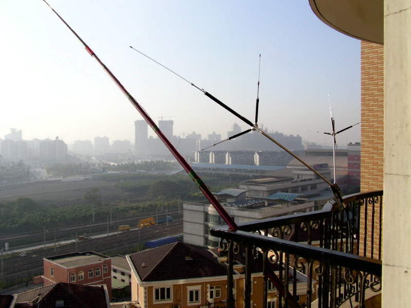

右边这个是什么天线阿?' E( G7 D4 t9 {0 P, i. y

发表于 2006-1-17 17:20:44 | 显示全部楼层
五波段正v天线,只不过放在阳台边,歪了些。
 楼主| 发表于 2006-1-17 21:19:51 | 显示全部楼层
<>明白,好像是个成品的,买要多少钱啊?</P>
发表于 2006-1-17 21:35:15 | 显示全部楼层
估计2k以上
 楼主| 发表于 2006-1-17 21:59:20 | 显示全部楼层
<>抄收了!谢谢!</P>& D, r- t. M. [) u$ s2 g$ b/ S5 V
<>挺贵的!和CP-6的价钱差不多了,两者各有什么特点呢?</P>
+ s, s7 g  ?/ p0 e<>好像原来CAP有个4ED做的正V也长得跟这个差不多。</P>

发表于 2006-1-19 11:51:24 | 显示全部楼层
和BG5CAP那根正v原理稍有区别,cap那根,高波段trip串在主竿上,这根各波段trip是单独分叉出去的,和CP-6的地网原理类似。
 楼主| 发表于 2006-1-19 16:22:56 | 显示全部楼层
俺了解了一下,目前价格是1910。
发表于 2006-1-21 12:56:58 | 显示全部楼层
<>这是个好天线啊,绝对要比CP-6好!!!</P>
