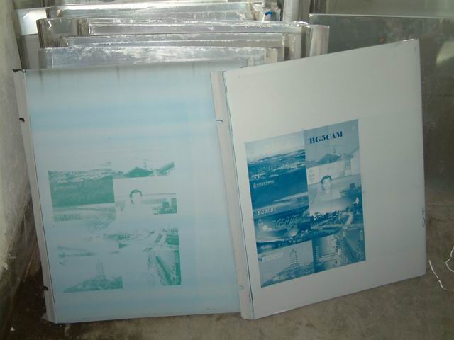

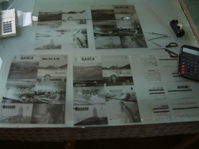

这是菲林(底片)一套卡片要5张,在出菲林之前,需要仔细的修正,每小张做好留边,最后转为CYMK格式(印刷格式),第二张是PS版(锌版,上面涂有感光层,用紫外线把菲林上的影像考到上面),每一色用一张,共五张  V1 o: Y" j) f/ P/ ~( {

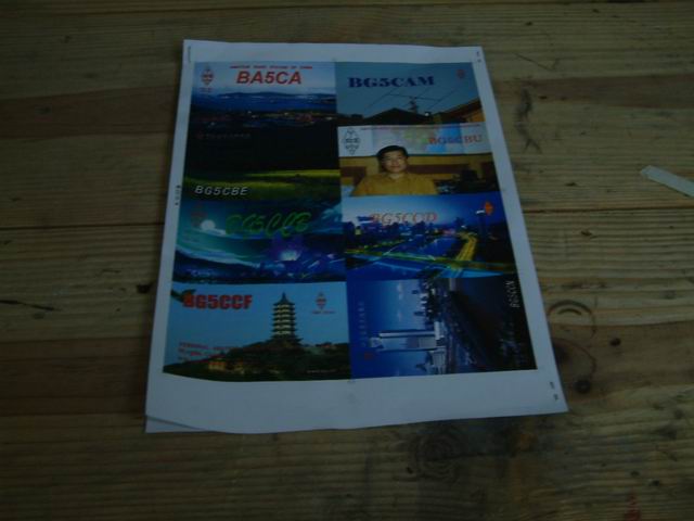

哈哈!这不是一般的打印稿喔.是用数码打样机打出来的,专供用来校正印刷过程中色差用的

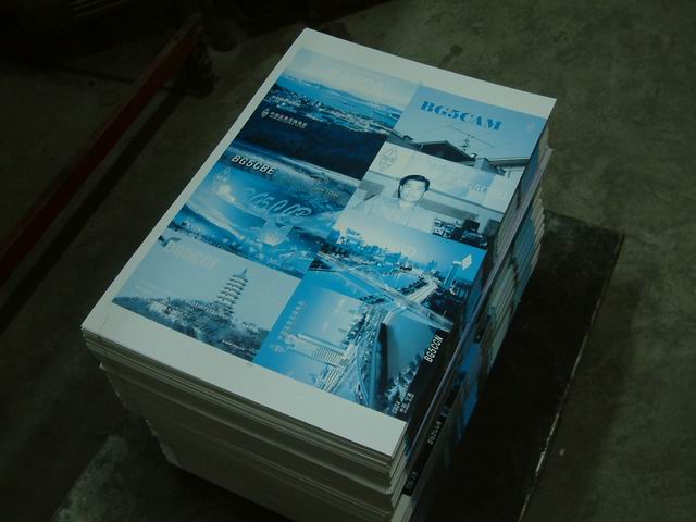

这是才印了两个颜色的半成品,这次的卡片是用300克的铜版卡纸印刷,(不能用太光滑的纸,不吸墨水书写性不好),印好后再单面上光:
