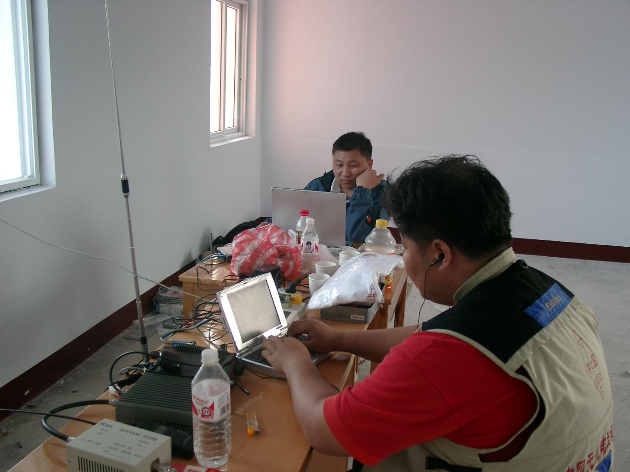

   5月3日下午,,BG5CAP,BG5CBZ,BD5ALC和‘ONLY’及家属等先头部队带天线,设备上岛,到驻地后,由BG5CAP,BD5ALC‘ONLY’三人在楼架顶好UV段的X510天线,44米军用双极天线,和垂直军用天线,开始通连,由于所在位置朝东,南,直向大海,加上3日那几天,UV段有极好的传播,二米段台湾过来的香肠信号59+60,国内和大陆之间,虽然有的地方有山遮挡,和宁波,嵊县信号都是59+,4日那天用X510天线IC-706MK2G在二米段基本通齐了省内西天目山,台州、括仓山、洞头岛、东白山等搞活动的野外电台。短波段由BD4ALC操作一台FT-817+50w功放,用垂直天线,用cw,在靠西的一个房间。靠东的一个房设一台TS-50S加双极天线工作ssb方式。1 O" E, g9 P+ ]' G4 @/ `

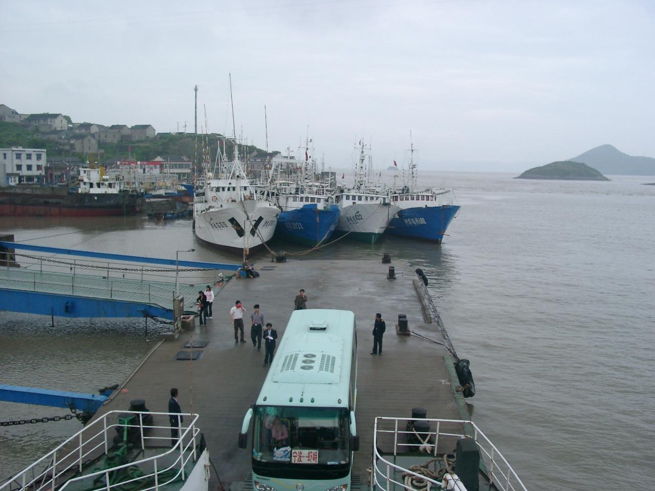

四日下午,BA5CA,BD5CAF,BD5HSA等分别从镇海,宁波,杭州出发,共七辆车,二十多人的大部队,陆续到郭巨码头集中,由于节假日,码头连停车位都几乎没有了,由于渡船小,我们只安排三辆车上岛,用手持机二米段在码头上和在二十多公里外岛上的BG5CAP马上就联系上了,可见这几天uv段传播之异常。经过一个半小时的航行,一登岛就看到BG5CBZ那辆庆铃车上的AH-2B的短波天线,他和其他几位朋友已经等在那里了。# Z+ z( b* C* |) [

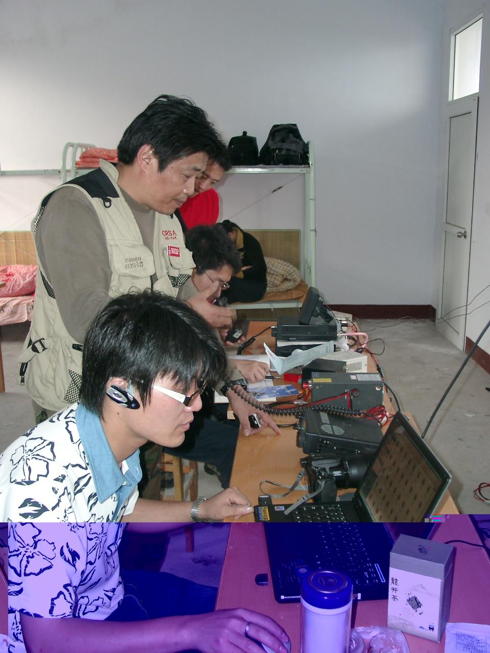

一到驻地,就看到BD4ALC在专心致致做cw, (在3日到4日在20米,15米等段联络了230个台,完成了WAC。)。BG5CCD立即开始安装无线路由器,他还带来n个无线网卡,使大家的三台笔记本上网工作起来,了解传播和其他各地火腿活动情况,把活动的照片立即传网上,想想现在如果没有网络,总会感觉缺什么。BG5CCN本来不来的,这次只有一晚也要参加,马上开始qso。
7 [2 z* y8 }( E, R1 w' H' e4 l天快黑了,大家合影后开始FB,满满三桌,有n多笑话,故事省略。。。。。。。2 `1 u& F; h; ]  s3 n+ o
晚上继续通连,由于五五节,国内台出来很多,ssb除了0区的全国都通到,还有HL,JA,VK,YC,UA等。晚上天气开始变坏,先起雾,后下雨,刮起了八级大风,v段传播开始不稳定,和天目山的BD5ENA在二米段信号时好时坏,大家边通连,边聊,到24点就qrt。$ F& c& z4 H. R* `

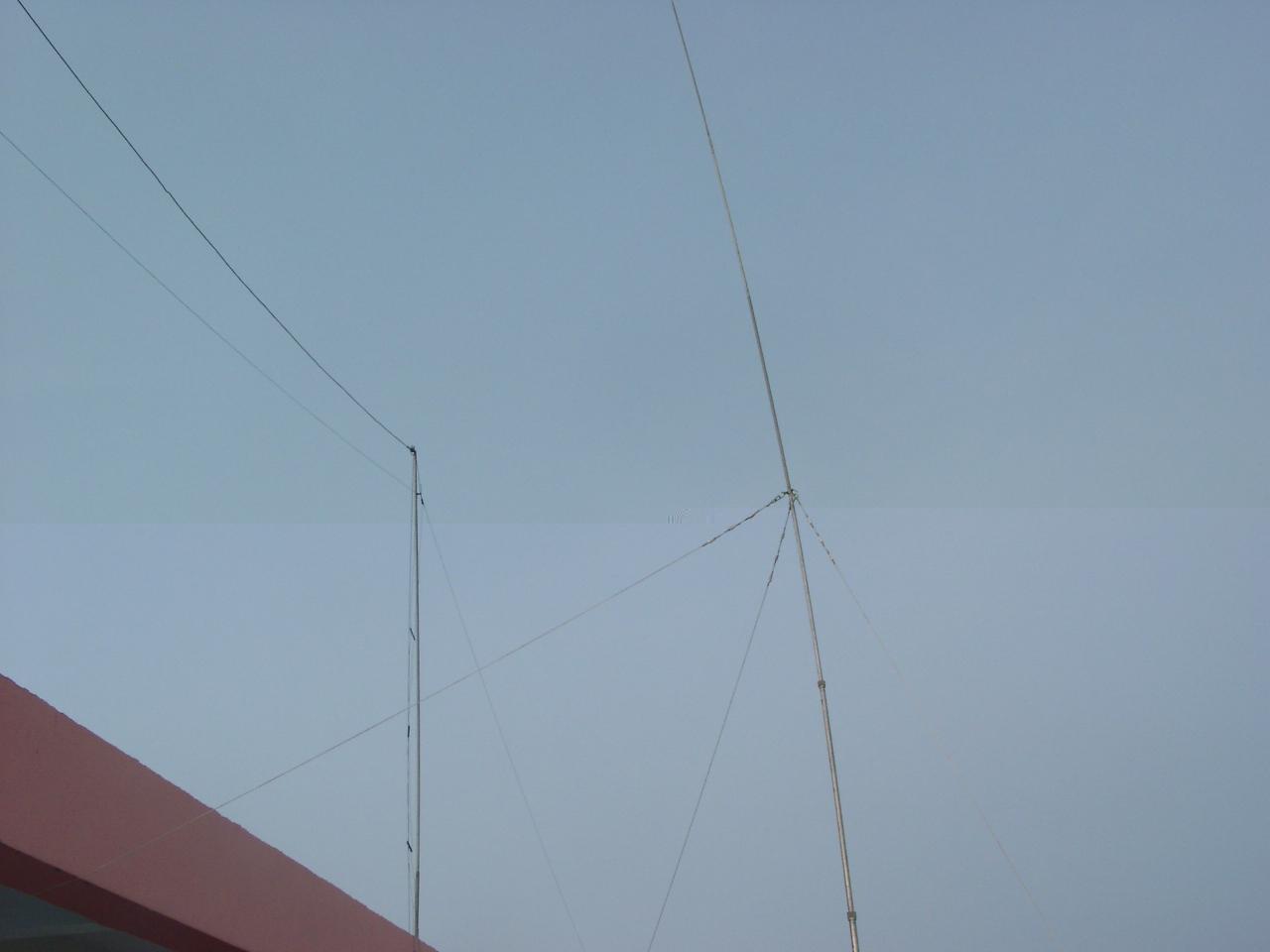

下了一个晚上的雨,早上还是雾气夹着八级大风,4:50起来看到垂直天线被吹得弓起来,而44米双极天线不断晃荡,频率上听了一下,七兆几乎全是日本台,国内的几乎没有,到了七点多才逐渐多起来,大家互祝五五节快乐。九点多在华顶山搞活动的BA5AA给BD5HMC发来短信,北京的总部电台BY1PK在点名,赶紧换到14.330,已经叫到九区了,等这轮过后BA5CA才叫过去,信号对方57,给我们53-55,而且起伏很大,这才想到是大风刮得天线晃荡导至。: F; |( W5 }- ^* N3 C! Z1 Z
其他的朋友想继续和总部通联,无论怎么叫,就是不行,那根军用垂直天线由于是用木头绝缘固定,天晴时发射效果还好,但下雨木头吃饱水后,接收还行,但发射效果很差了,明明听对方很好,但发过去就是收不到。. S9 b8 K4 R" S, |

多台机器工作时,天线尽量远,这次由于求方便,机器放在同层二房间,天线一个在楼顶,一个在天台,由于二副天线距离较近,相互之间使用频段只能错开,而且加上了滤波器,虽然这样,BD4ALC在20米段工作时,隔壁房间工作的ssb台居然在30米段也能收到,应该是有条件把另外一个天线架到下面的操场上的。
* W! }5 r9 O7 `( j5 q3 m不要过分相信天调的作用,二副天线都用了天调,虽然架天线时省力了,但通连效果会打折扣,通联起来很痛苦。以后应该用谐振的天线,效率会高很多,这次四日上去时虽然带了倒v ,但看到44米双极还可以,就懒得装了。: A" R' T; L" S0 K+ ~# y
要充分考滤天气的影向,如大风,暴雨,雷电,这次44米双极天线头天天气好时很好,但刮大风时二条馈线晃荡,造成信号剧烈起伏,对方听不到。垂直天线用木头做绝缘,下雨后性能变差。1 D' ?& N5 p# K
