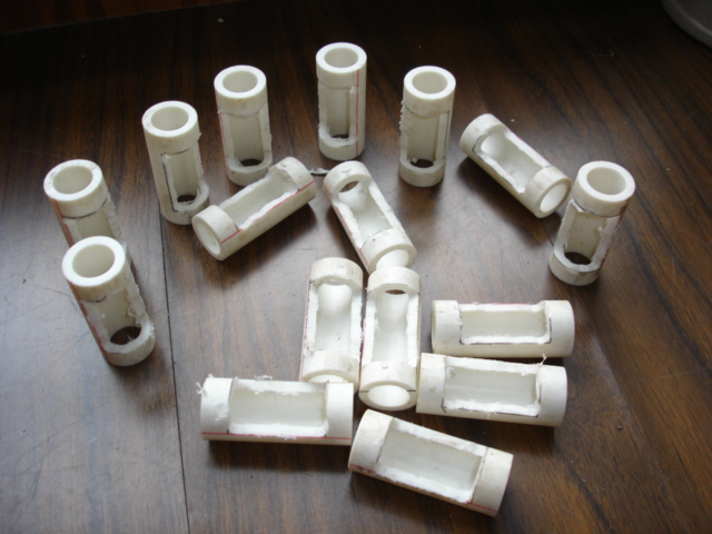

八木天线的零件,------横梁和各振子的交叉接点的防转件,用DN25的PPR水管制作抗紫外线老化强,缺口和方型横梁相配 已用手工粗磨还需精磨一下.
TO:BG5CBE BG5CCO 八木天线
发表于 2006-8-18 20:08:49 | 显示全部楼层
看比例你的横梁巨结实.
 楼主| 发表于 2006-8-18 20:34:24 | 显示全部楼层
百年大计, 强度第一 ,横量截面40*30
