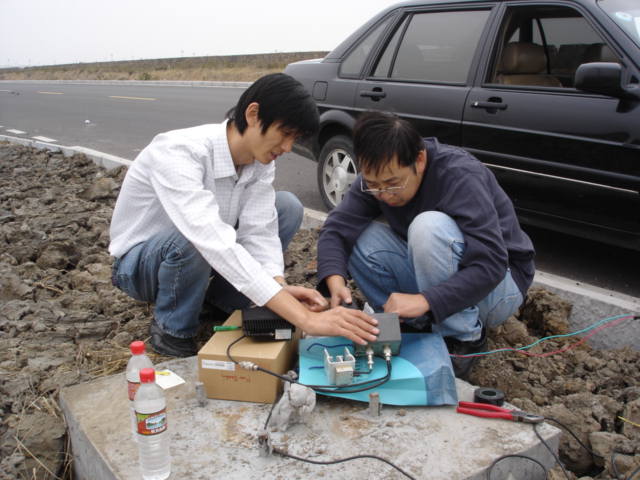

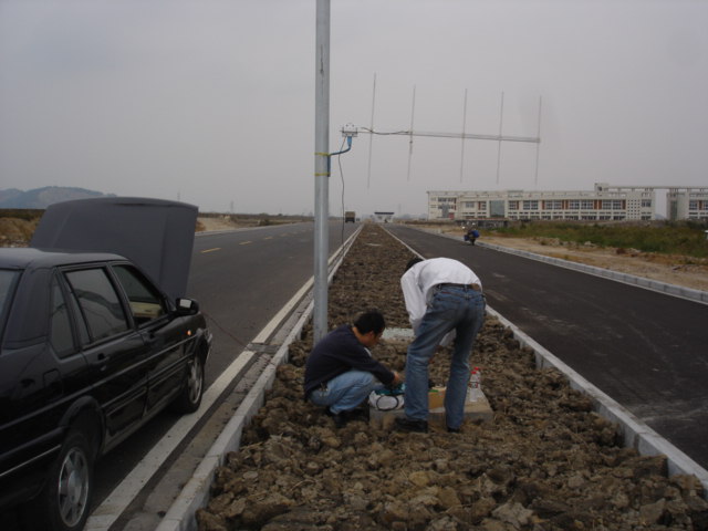

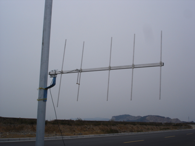

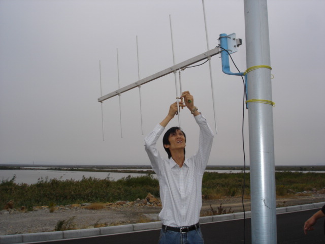

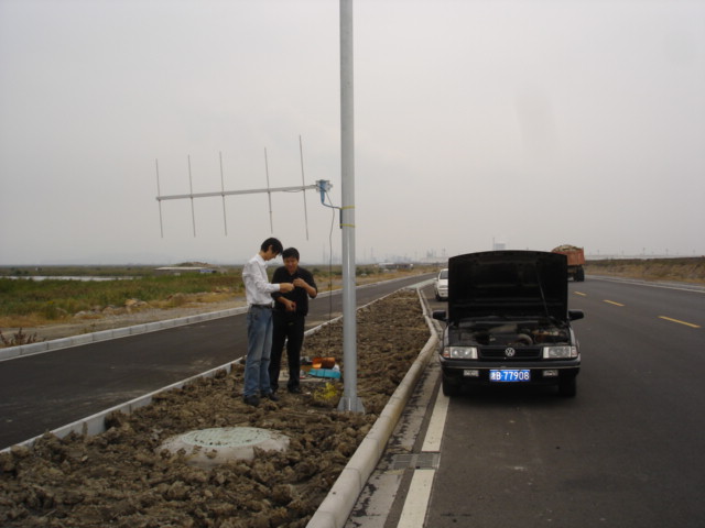

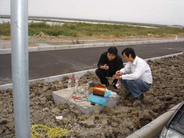

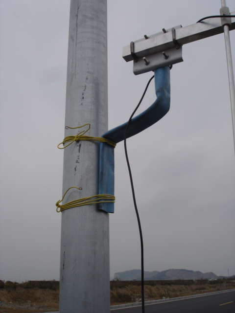

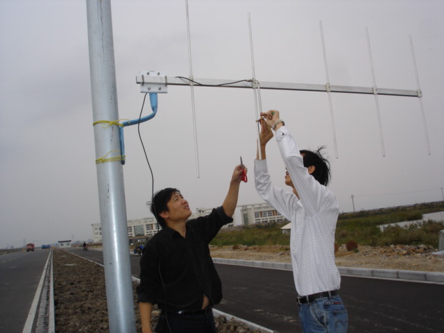

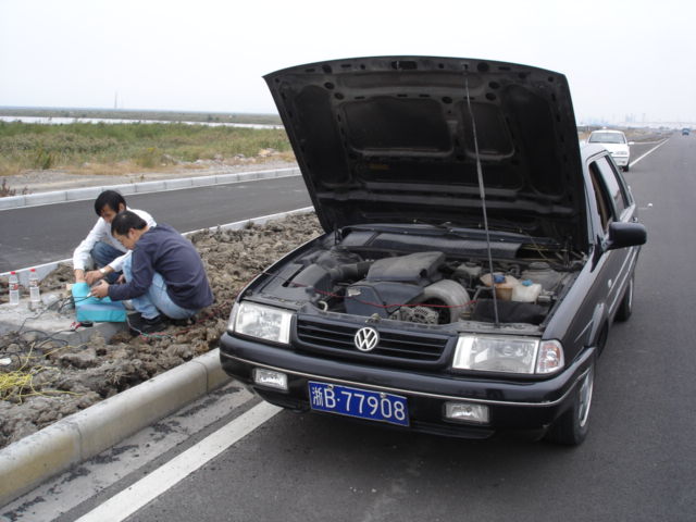

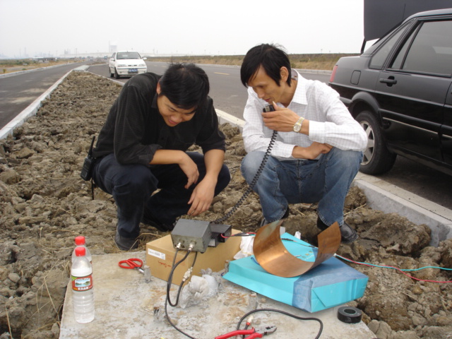

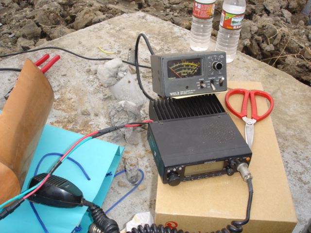

今天BG5CBE、BG5CCO、BG5CCK相约对制作完工的第一款5单元八木天线进行测试。找了个比较平坦的地方,借用路边的交通标志杆作为固定杆,对天线进行驻波测试,在144-148范围内,SWR在1。5-1。6范围,基本符合要求。对于改变天线单元尺寸以及实际通了连效果还可以做进一步的实验。仿制2M八木取得成功。
对5单元八木天线进行测试
对5单元八木天线进行测试
对5单元八木天线进行测试
对5单元八木天线进行测试
对5单元八木天线进行测试
对5单元八木天线进行测试
 楼主| 发表于 2006-10-29 10:01:41 | 显示全部楼层
对5单元八木天线进行测试
对5单元八木天线进行测试
对5单元八木天线进行测试
对5单元八木天线进行测试
对5单元八木天线进行测试
对5单元八木天线进行测试
 楼主| 发表于 2006-10-29 10:02:42 | 显示全部楼层
对5单元八木天线进行测试
对5单元八木天线进行测试
对5单元八木天线进行测试
对5单元八木天线进行测试
对5单元八木天线进行测试
对5单元八木天线进行测试
 楼主| 发表于 2006-10-29 10:03:43 | 显示全部楼层
对5单元八木天线进行测试
对5单元八木天线进行测试
对5单元八木天线进行测试
对5单元八木天线进行测试
 楼主| 发表于 2006-10-29 10:09:40 | 显示全部楼层
对5单元八木天线进行测试
对5单元八木天线进行测试
对5单元八木天线进行测试
对5单元八木天线进行测试
对5单元八木天线进行测试
对5单元八木天线进行测试

天线垂直极化与灯杆在同一垂面内,要相互影响,一般要么天线改水平极化,要么用横梁挑出1/2波长距离.这样更好,供参考.
