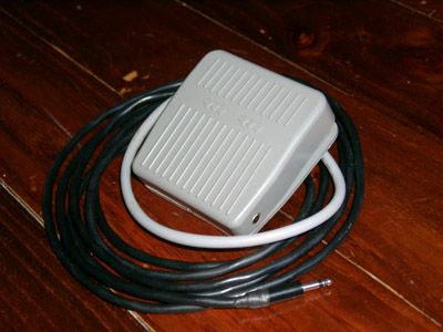

前几天CAQ同志替我带来的,脚踏开关,国产仿韩国式样,今天已经焊好插头,以后QSO时可以腾出二只手来了,

CA老师,这接头怎么接?能不能上几张如何接的PP?我也想改一下。
 楼主| 发表于 2006-11-2 12:57:30 | 显示全部楼层
你用在哪台机器上?脚踏开关配合耳麦才体现他的作用,,如果你那台IC-725,要找个后面数据线插头(后面好像有座),按定义接上,ptt,地,mic入,声音出,也可以将手唛拔下,去电子市场买个航空插头,按定义焊接.

以下是引用[I]BA5CA[/I]在2006-11-2 12:57:30的发言:[BR]你用在哪台机器上?脚踏开关配合耳麦才体现他的作用,,如果你那台IC-725,要找个后面数据线插头(后面好像有座),按定义接上,ptt,地,mic入,声音出,也可以将手唛拔下,去电子市场买个航空插头,按定义焊接.
航空插头就是你照片上的那种?
 楼主| 发表于 2006-11-2 17:26:58 | 显示全部楼层
no!你把话筒拔下来,那个金属头.

<p>抄收!那我去买的时候就直接拿着话筒去买好了。</p>[em02]

顺便买二个3.5mm立体声插座,一个3.5mm单声插座,一个3.5mm插头,一个塑料盒(家里随便找个也行)这样把座装在塑料盒里,插上耳麦,脚踏开关就ok了,
