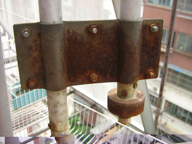

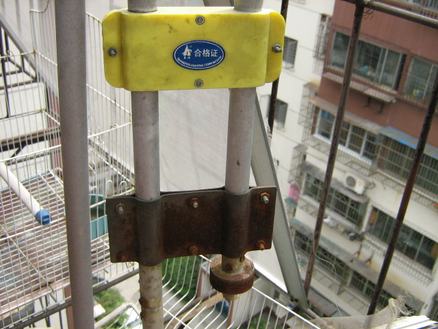

我的V段天线烂掉类。。。。

发表于 2007-5-31 10:11:00 | 显示全部楼层
<p>劣质产品!</p>
发表于 2007-5-31 12:44:17 | 显示全部楼层
<p>小朋友:按尺寸去搞二块不锈钢板加工一下,换掉!</p><p>还好,我的用了不长时间就换下来了!!!</p>
发表于 2007-5-31 19:35:40 | 显示全部楼层
装好后螺丝处抹上黄油(正式名字叫‘钙基润滑脂’宁波话叫‘牛油’),在将金属部分刷上油漆,接头用自粘胶带包好,五六年不成问题
发表于 2007-5-31 20:18:37 | 显示全部楼层
<p></p><p>&nbsp;&nbsp;&nbsp;&nbsp;&nbsp;&nbsp;&nbsp;&nbsp;&nbsp;&nbsp;&nbsp; 我的只是铁板锈了些,其它很完好</p>
 楼主| 发表于 2007-5-31 22:09:29 | 显示全部楼层
<div class="msgheader">QUOTE:</div><div class="msgborder"><b>以下是引用<i>BA5CA</i>在2007-5-31 19:35:40的发言:</b><br/>装好后螺丝处抹上黄油(正式名字叫‘钙基润滑脂’宁波话叫‘牛油’),在将金属部分刷上油漆,接头用自粘胶带包好,五六年不成问题</div><p>收到,我已经拆下来了,正在考虑防腐。。谢谢CA老师指点。</p>
