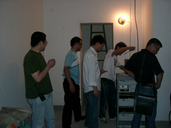

 楼主| 发表于 2007-6-9 19:19:45 | 显示全部楼层
今天参加人员:BA5CA,BD5CAF,BD5CAM,BG5CAO,BG5CCD,BG5CDQ

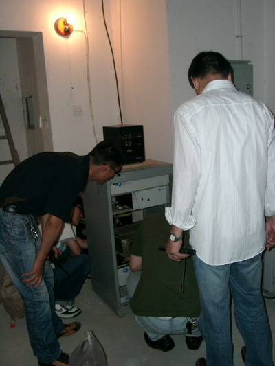

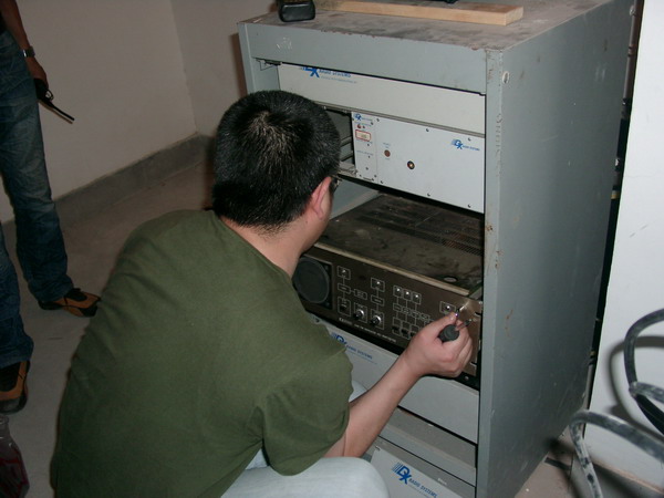

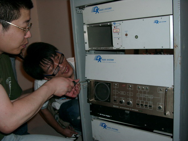

 楼主| 发表于 2007-6-9 19:32:17 | 显示全部楼层
原来的ICOM-1510专业中继设备

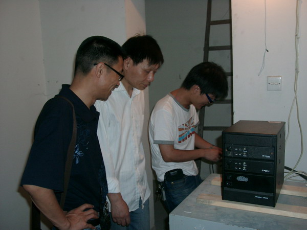

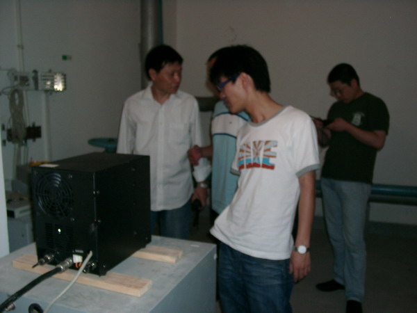

 楼主| 发表于 2007-6-9 19:33:51 | 显示全部楼层
新试验测试的摩托罗拉机器
