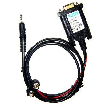

原来的外接电源接口
原来的外接电源接口

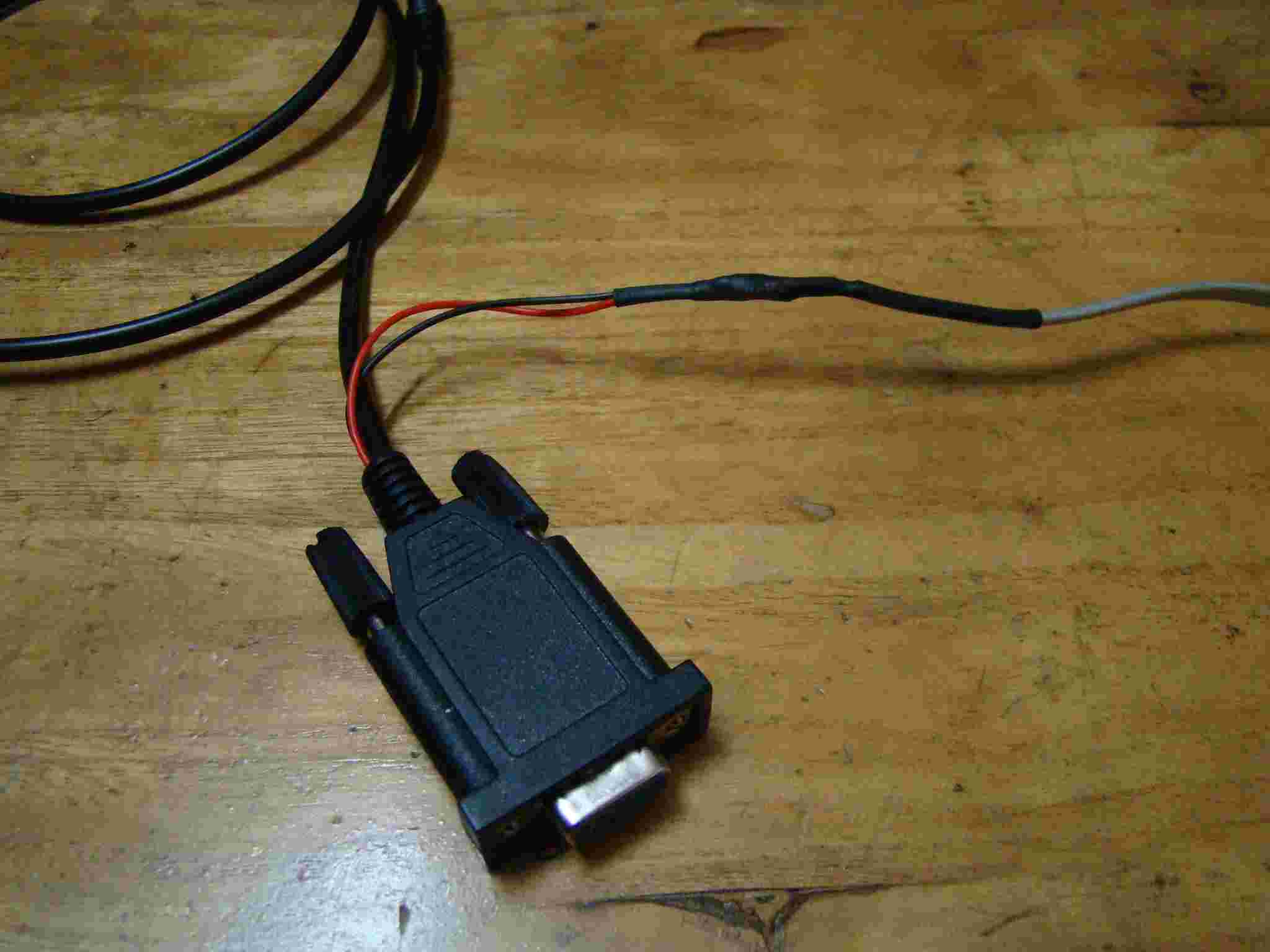

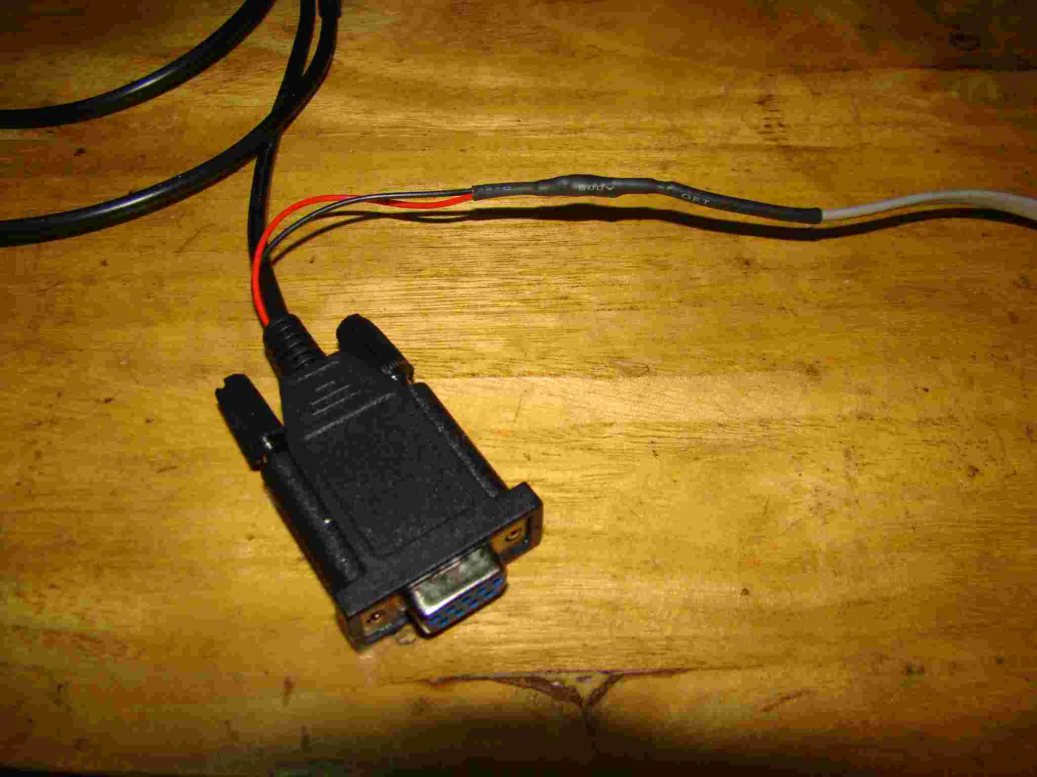

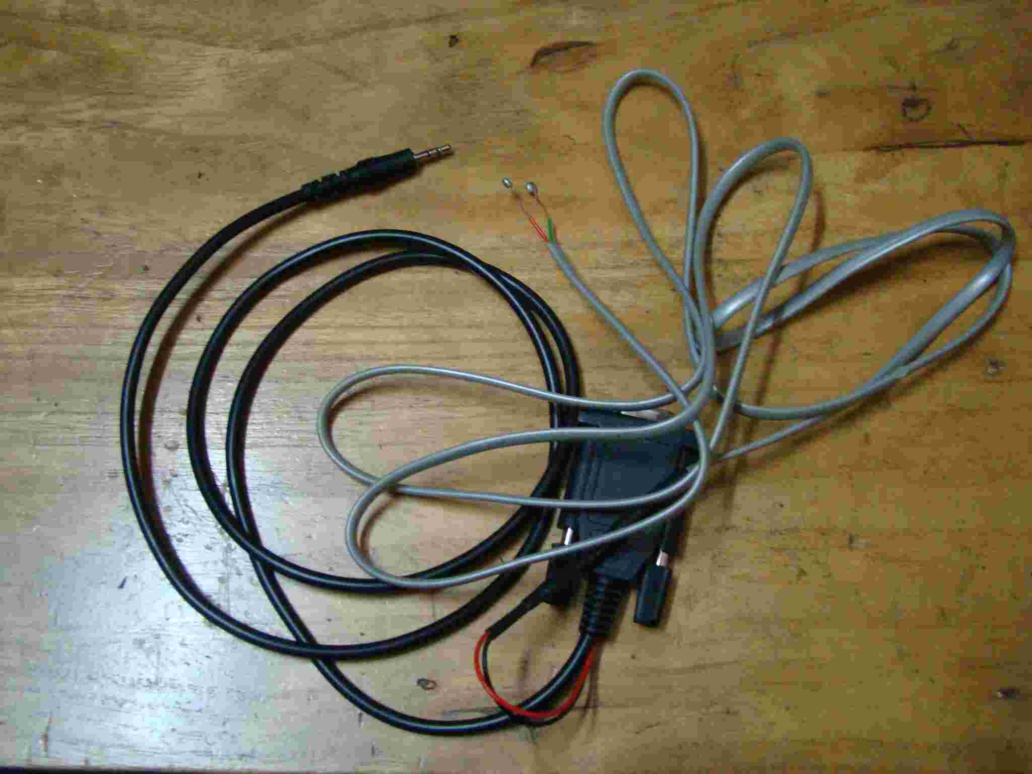

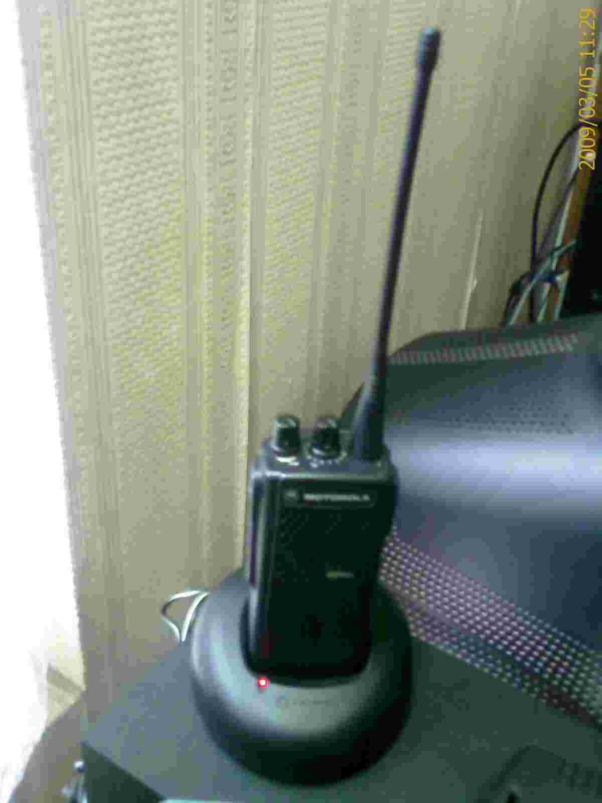

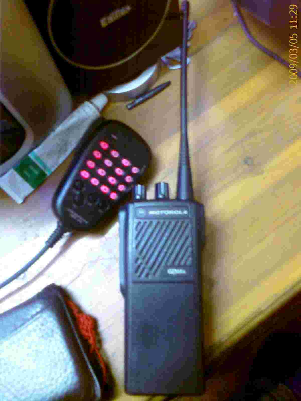

前段时间在淘宝上淘来一台MOTO-GP88s(U段)手台又淘了一根写频线回来!
3 n$ B) [0 F% d0 p但是在使用过程中发现GP88s写频时要外接7.5V的直流电源,我就觉得原来的写频线的外接电源口不太实用就把它剪了自己改了一条延长线上去!可以外接7.5V的手机充电器的!(昨天试验时还把唯一的一个7.5V充电器给烧掉了!)7 T% ~- G) t7 Q1 R/ |) W
不说废话上图!(手台的照片是用手机拍的!)

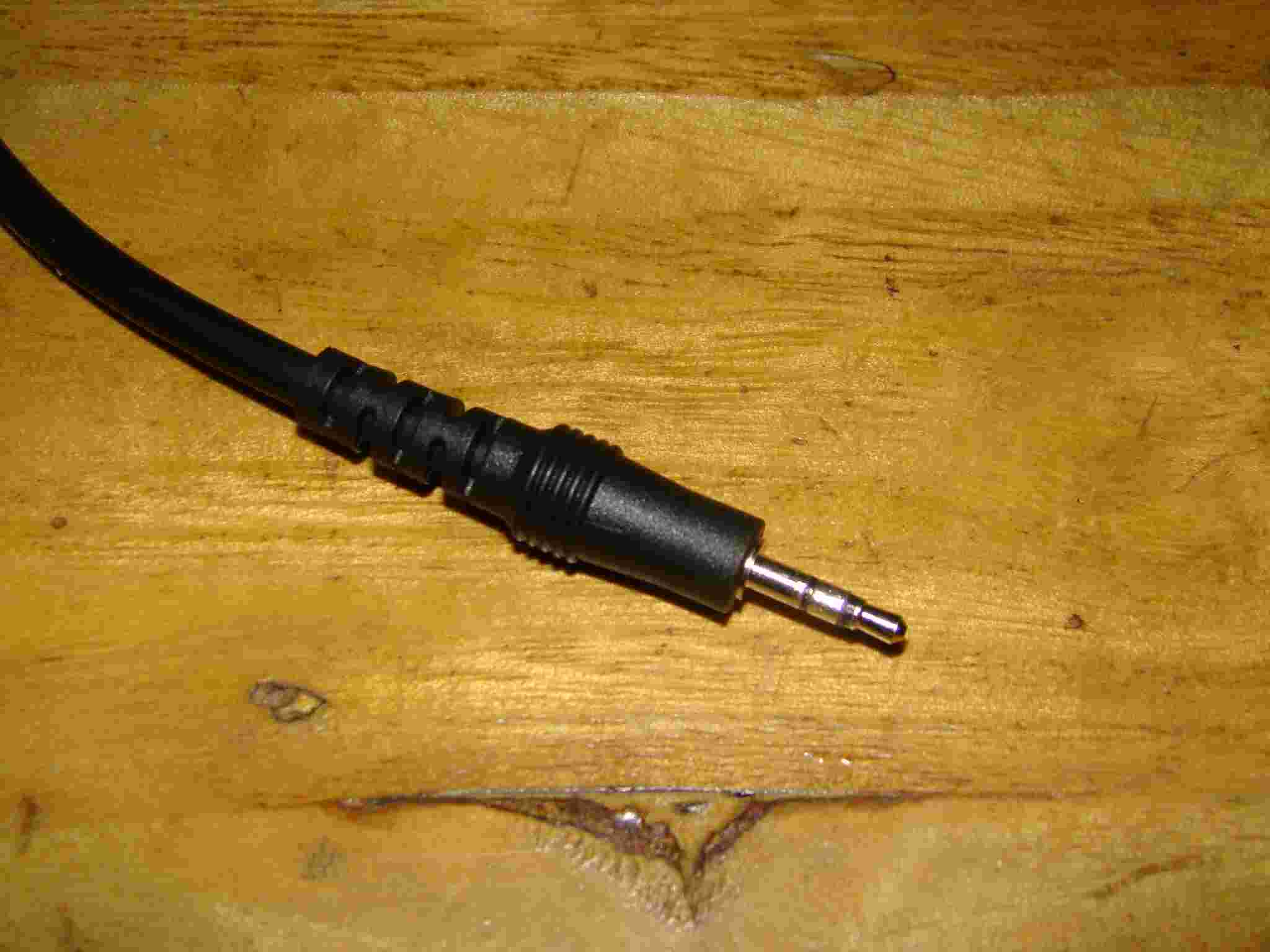

2.5的立体声
2.5的立体声
串口连电脑
串口连电脑
延长外接电源线
延长外接电源线

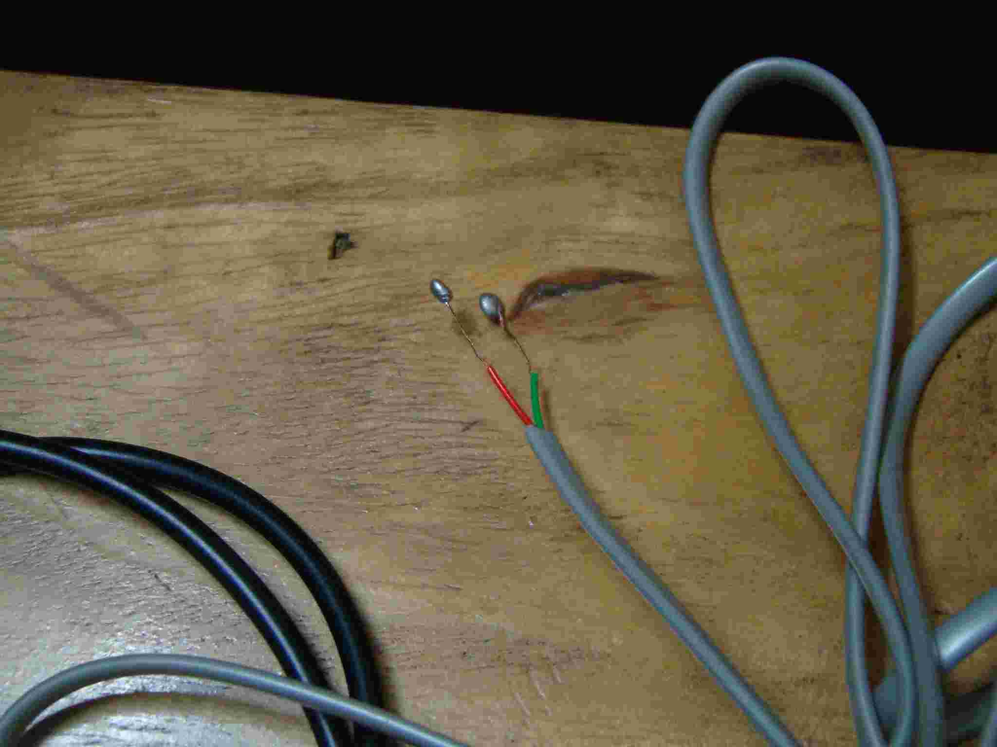

用焊锡做的两个触点!可以接到电池上做测试!

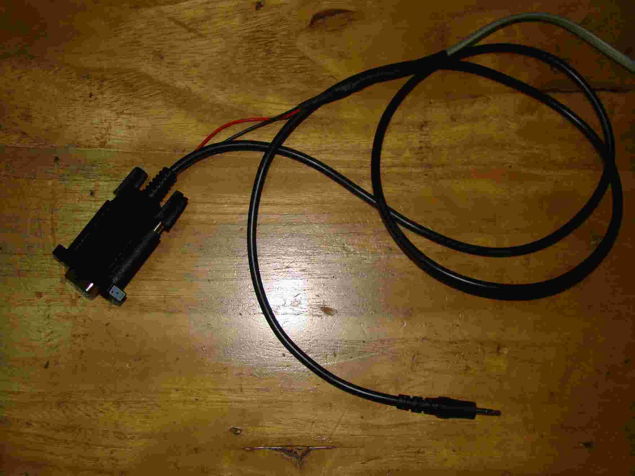

改好后的全貌
改好后的全貌

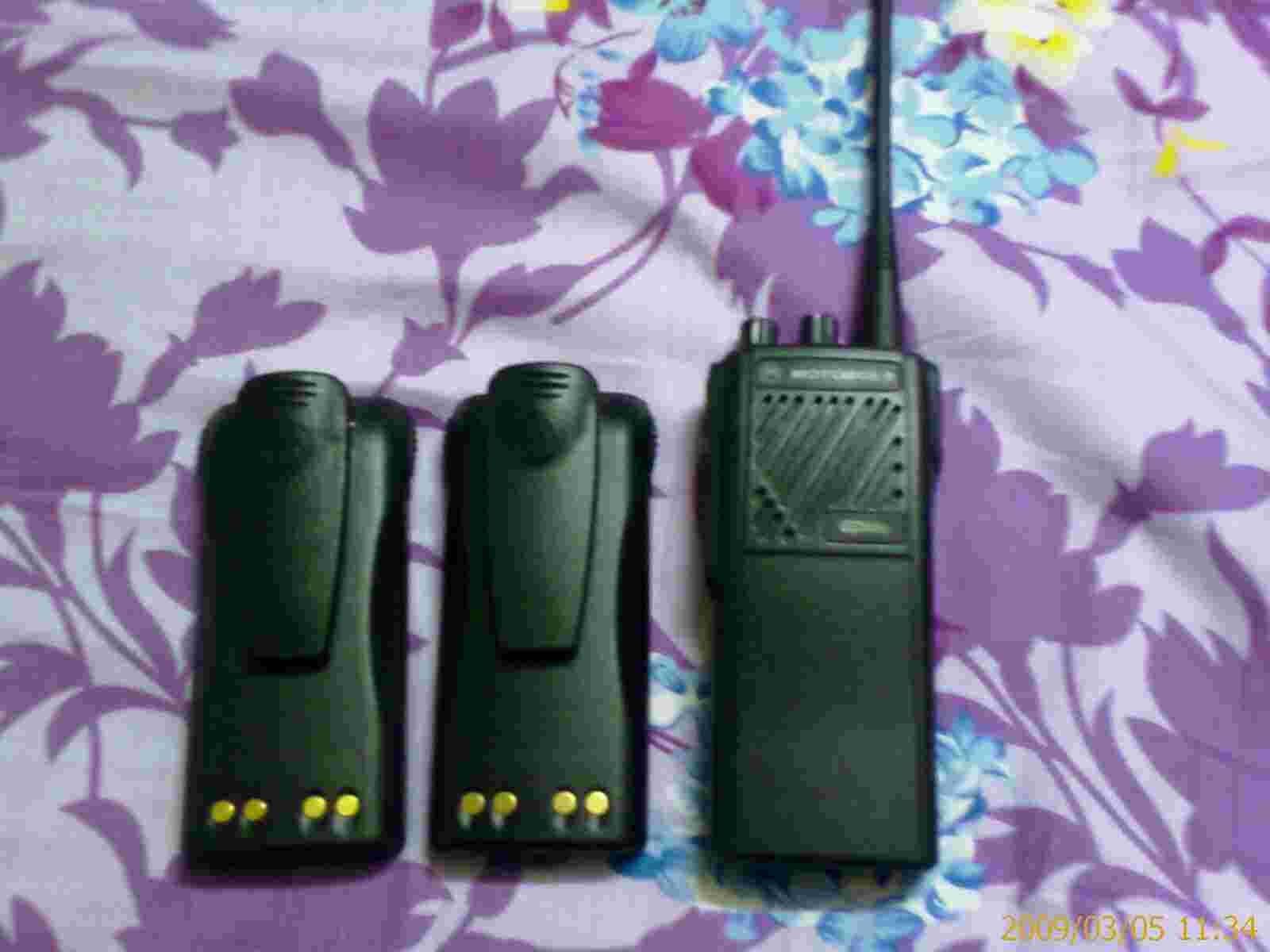

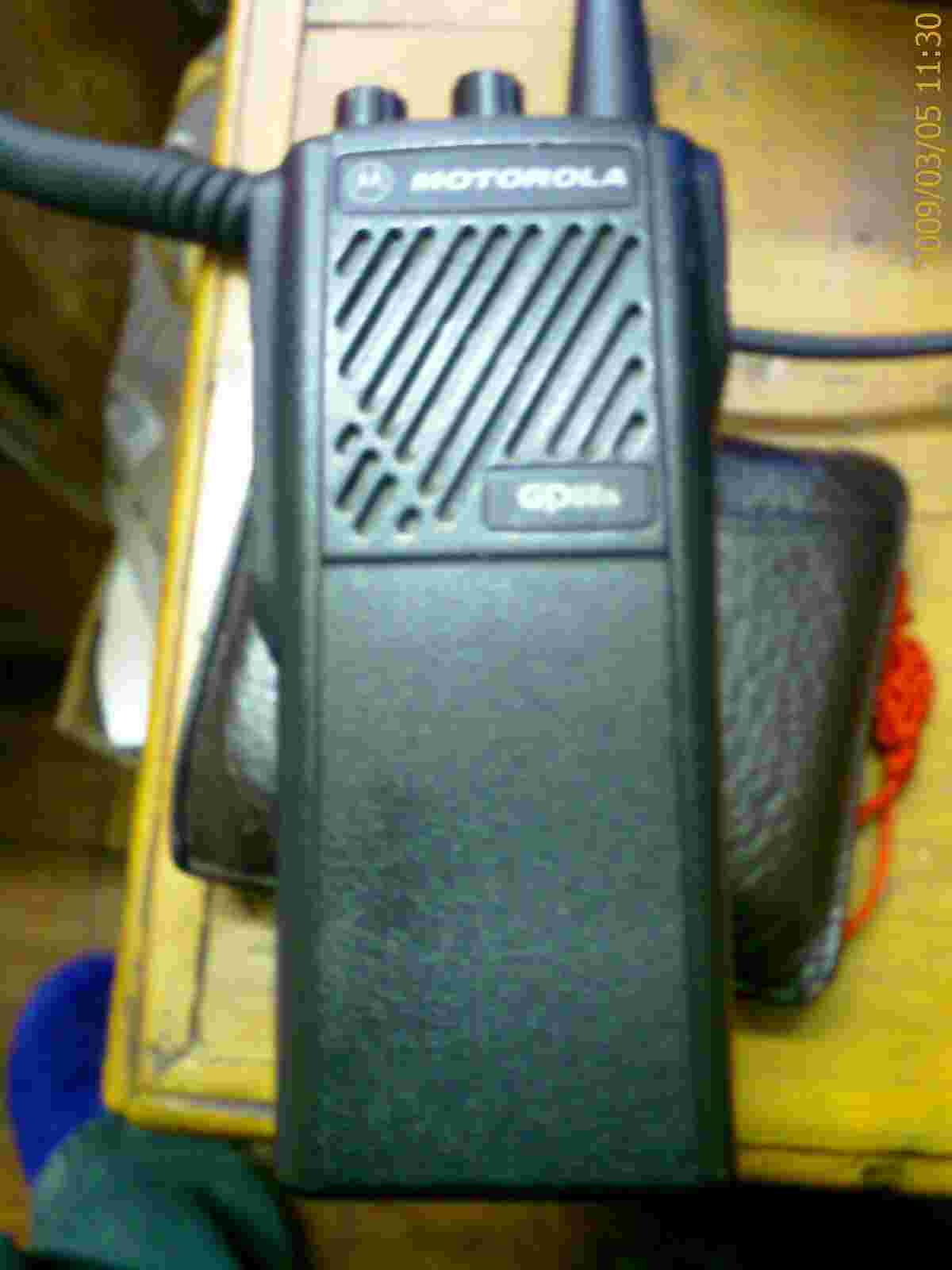

GP88s
GP88s
GP88s
GP88s
GP88s
GP88s
GP88s
GP88s

发表于 2009-3-23 10:47:01 | 显示全部楼层
要查找出烧电源的原因,否则又要烧的
发表于 2009-3-23 10:56:15 | 显示全部楼层
做工不错!像是成品的一样。
 楼主| 发表于 2009-3-23 14:28:34 | 显示全部楼层
烧电源的原因找到了!现在已经解决!主要是绝缘没做好!现在调整了!
