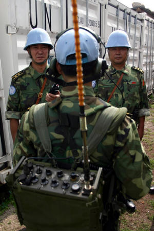

 楼主| 发表于 2005-2-13 23:14:50 | 显示全部楼层
中国驻刚果(金)维和工兵分队
雪地通信兵

发表于 2005-2-14 20:26:44 | 显示全部楼层
<B>以下是引用<I>BG5CAM</I>在2005-2-13 23:14:50的发言:</B>
& T& y: z* P' i$ w<img src="attachments/dvbbs/2005-2/2005213231434154.jpg" border="0" onclick="zoom(this)" onload="if(this.width>document.body.clientWidth*0.5) {this.resized=true;this.width=document.body.clientWidth*0.5;this.style.cursor='pointer';} else {this.onclick=null}" alt="" />! g* o! D; y# ^) ]3 x+ ^; U
[em07]
# F( M  j+ F0 J) R$ v<>这个是什么机器啊?5 @% i* i$ {! }# w" m3 b  d# F
<>则么有点像XD-D2B</P>
 楼主| 发表于 2005-2-14 21:11:48 | 显示全部楼层
这是烽火厂生产的XD-D11型20W短波单边带跳频自适应电台
; ~4 t, K! ]" T4 t! b7 }* f  f# Q- X0 |% Z6 M  m/ O
技术性能如下;
( t) a3 m5 r+ q5 C& MXD-D11型20W短波单边带跳频自适应电台可用于背负行进间通信或固定台,配保密机可进行语音保密通话;配125W功率放大器,可作车载台移动通信,具有数传接口。
. ?+ C- \2 t2 {: o  |  该电台成功地应用了当代先进的自动选择最佳信道和自动链路建立(ALE)通信技术及跳频技术,采用微机控制、数字信号处理,具备极为优异的电子反对抗(ECCM)性能,能够保证在各种恶劣的电子战环境下实现可靠的通信。
# M3 G4 D* n6 V0 ^! [4 s! B% ^% h; s6 z' k& C1 o
主要技术指标:
0 O4 @+ N7 z8 j4 v6 m6 m1.频率范围:2.0000~29.9999MHz(频道间隔为100Hz)4 D; F2 E) w" X3 X, c# z$ J
2.工作种类:上边带话、下边带话、报
; c+ K. u' D4 B* X, n3.频率稳定度:±1×10-6
1 x+ y) s- \0 u' j' m4.存贮波道:100个9 x  D4 b, h" p$ k/ K  [
5.电源:直流12V,负极接地。; l# {$ d9 o: d, W' ^$ r
6.功率消耗:收信状态小于500mA,发讯状态小于5A
+ T; b$ D  X. d7.外形尺寸:350(mm)×260(mm)×82(mm) 5 F' s; H7 A7 x! A
发射机性能# u3 D* T6 g: x% x
1.输出功率:大功率20W,小功率5W
' P/ E1 `/ ~1 e5 t+ E2.互调失真:≤-25dB0 c" }, W* E1 R% N6 ]# x  {. x
3.无用边带抑制:≤-40dB& m( P% X; s6 q
4.载频抑制:≤-40dB3 p+ z. l; L$ ]; ^
# }( \8 k9 z" x; X
接收机性能
1 M$ c7 |# y( y, Z6 `& \1.灵敏度:SSB ≤1μV(S+N/N=12dB)
8 `$ S  Z+ {6 J- {5 [/ f     CW ≤0.5μV(S+N/N=12dB)
' ~) M7 i% [" Z" `! t2.中、像频抑制:≥80dB
0 ?& k' h4 ]* h7 y3.AGC:从天线端输入12μV信号增大80dB,输出变化小于6dB% _) P$ `: L+ f7 t/ c% k- O  l
4.音频响应:350~2800Hz不劣于6dB。. s1 F) u2 W; G, u5 a
5.输出功率:额定输出10mV) X0 i( Z5 H! F- @0 h, f# y
& ~" d+ P7 I% U2 J% q0 C  U3 v自动链路建立ALE性能2 s0 V+ [3 @  m" {3 P9 v" G
1.自适应呼叫种类:单呼、网呼、全呼, w! M6 e0 B0 I
2.信道扫描速度:5个信道/秒+ J, k. A/ \! ?
3.符合MIL-STD-188-141A标准4 b: l/ p- E# C
  A+ a0 [9 |4 A4 A: d4 }* \跳频性能指标
: D4 b" r8 N& D0 R+ q2 a2 i! R1.跳速:5跳/秒、10跳/秒、20跳/秒三种7 B/ U) [# e& r" O( i+ Y% k
2.跳频带宽:1.6~30MHz全频段跳频或分频段跳频2 Z* w2 P7 I, R4 i
3.组网方式:异步网,具有迟后入网能力
3 h" m( k! V5 x) q6 D6 e+ X" V7 Y4.同步建立时间:<5S
3 }# Z1 h5 e8 F* a  X, n5.具有与定频电台互通的能力0 Y3 }/ }3 h  R; N/ W, {6 n
8 n+ d8 \# g8 D- n8 R# Q6 F4 s自动天调性能5 u5 Q& A8 n" T* P% n  g9 N
1.自动天调调谐时间:<5S0 e2 v! A7 j% ]$ d6 b9 g  u) [, ]
2.调谐精度:驻波比优于2[em06][em06][em06]
