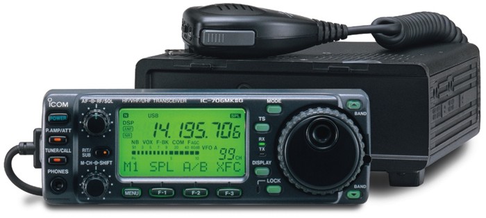

这个怎么样啊
这个怎么样啊
  h) ^; K0 M3 H  i1 i) CHF/VHF/UHF 全模式收发信机$ H) I9 \# ?: Z# j+ R
HF、6m、2m和70cm波段,最大功率100W
$ c4 y( z6 [! s6 D: }4 K日本ICOM公司本土出品
+ b* c0 G$ ~8 c" n% a$ O
6 M. Z# w7 w7 z5 s% R& Z/ VIC-706MKⅡG
) I9 C' F  M+ X% q% s, `, j1 {1 z
706系列令人惊异的发展9 p0 F4 H- {  E5 x& W" Z! o
The IC-706MKIIG 继承了传统706系列的性能、功能以及结构。扩展了70 cm 波段覆盖范围,增加了2米波段输出功率,提高了适用性及功能特色,推动了706系列的不断发展。 ' @+ I) h& K. o) \; z- Q9 v+ b
覆盖HF到70 cm
8 f7 L; o" V7 x5 P  J. U操作频率范围扩大到70 厘米波,可以全模式操作 (SSB、CW、RTTY、AM和FM)。各频段的输出功率分别是短波和6米波为100W,2m波段50W,70cm波段20W。
1 o5 K. t7 C1 H高稳定发射4 U" G& O3 B6 I
PA单元利用先进的MOS-FET 功放作为全部波段(HF、6m、2m和70cm波段)功放,铸铝底盘外加大功率冷却风扇,即使长时间循环工作,也可获得高质量的稳定输出且具有低互调失真和低杂波发射。 ! A$ O( X& n7 i4 G' b
背光键盘和开关8 k5 @; v& Z2 D7 t* o3 M
背光键和开关可以帮助您在夜间操作使用,且亮度可调。
6 ~& B( G; s' z% k6 L$ w2 a亚音频静噪6 z8 T! W+ Q. M" O! i* m) u+ q* E: ^
亚音频静噪非常有用,在FM模式下为基本信号并可无噪音待机。亚音频频率可以独立设置,有50个亚音频频率可供选择。亚音频扫描功能可用于快速搜索中继台的亚音频。
( f' E. r$ D4 r/ E) e; K# H1 L, jDSP功能  a5 u$ {. U+ A' ^( k+ g6 i6 v5 Y) c
选购件DSP功能非常有用*,它包括降低噪音和自动滤波。
6 o% F$ o. V. k*需安装音频DSP单元UT-106,某些版本可能内置了该单元
/ A9 L! x8 ~- M. v* v紧凑型可分离面板 *$ ^7 q, p: T% |5 P
IC-706MKIIG非常紧凑,整机尺寸为:167(宽) × 58(高) × 200(深) mm且仅重2.5kg,可分离前面板,可容易地安装在狭小的空间或者任何移动应用的场合。
+ N# V8 u" y0 ?  _, w9 J/ C4 U. q* 需要选购件-分离电缆 ( I7 j7 V/ i# }6 m
高频率稳定度2 k& ?* a: g7 Z( b5 `
当安装了选购件CR-282高稳定晶体单元时,可获得±0.5 ppm的高稳定度。 + ^6 {! H. A5 u' C
操作十分简单' D1 G# x$ g; a7 j) `7 u/ e
简单地旋转旋钮即可快速改变波段,操作十分简便。微调/辅助旋钮开关允许快速微调频率、频偏等,提高了移动和存储的作用,各波段还可存储前置放大器/衰减器和调谐器的开关设置等。 , ^& b* t$ T' U' q& k- ?
简易频谱显示功能* s2 f) m! x8 ]; y
该功能扫描显示频率并显示接收信号强度。该功能不仅对于检查短波状态有用,在FM的VHF或UHF寻找空闲频率也非常有用 ! F: W9 X; E! f$ U5 z7 H% T+ K
窄带调频
% B3 j/ V7 Q2 |+ }0 d, F. Y- Q/ C在10m或者2m波段的调频操作下可以使用窄带调频模式。 ! N+ |! n. p) D: {! r$ p% F
可以用字符命名的107个存储信道# P; x$ q( p& P& ]! f# B8 {" s
可分别存储收发频率的99 个存储信道,6个扫描边界编程信道,2个呼叫存储信道。另外,各存储波段均可用9位字符(包括文字和数字)来命名,以便识别。 . W  X- `& X9 R% Q
更多特性...) V( K! _, Q' x' R5 @5 ?9 C
·多达3个可选传输带宽 ·内置电键器 ·CW 倒转功能 ·可调CW 音调 ·QSK全插入 ·中频移位抗干扰 ·出色的音频特性 ·连续可调射频输出功率 ·VOX音频语音压缩 ·RF增益控制 ·可调的SSB载波特点 ·4种扫描类型 ·噪声抑制电路 ·接收机保护电路 ·RIT微调 ·可调 AGC ·可选购语音合成器 ·CI-V 性能 ·多功能数字S/RF表 ·可选购天线调谐器

技 术 指 标
$ h" n8 B6 `7 @一般指标  z- \# t& q0 [
· 频率范围: Rx 0.030 - 199.000 MHz* 400 - 470.000 MHz*
* j" C+ n  ~8 U* }2 Y' w* D       Tx 1.800 - 1.999 MHz* 3.500 - 3.999 MHz* 7 n- F! A5 J% u7 w* F! [
         7.000 - 7.300 MHz 10.100 - 10.150 MHz
5 K) W5 k  B/ `3 I$ G4 D         14.000 - 14.350 MHz 18.068 - 18.168 MHz
0 x" E0 O# b2 K$ G9 e         21.000 - 21.450 MHz 24.890 - 24.990 MHz ! \) p: b. ~, ]$ Z# Q
         28.000 - 29.700 MHz 50.000 - 54.000 MHz* + ^" m7 P+ a5 g' S
         144.000 - 148.000 MHz* 430.000 - 450.000 MHz*
0 k% T: H! D% [/ B# [         *不同版本有所不同+ n- X) a7 w9 R$ O  z
· 模式: USB、LSB、CW、RTTY(FSK)、AM、FM、WFM(仅接收)/ O# E; y9 E3 x2 f( U
· 存储信道数量: 107 (99常规信道、6扫描边界信道、2呼叫信道)5 F* b& I$ C/ o, ~: l
· 天线连接: SO-239 × 2 (HF/50 MHz 和 144/430 MHz)/ 50Ω
6 I/ B/ |8 l4 w6 C· 电源: 直流13.8 V ±15% (负极接地)8 ?- v3 c$ `. l; O7 w1 o
· 频率稳定度:< ±7 ppm ,接通电源后1 分钟 ~ 60 分钟,次后则 < ±1ppm/hr
) f, _2 H4 k+ ~' L, x' z        (+25℃)。0℃ ~ +50℃时 < ±5ppm。
5 u8 T1 [7 |4 a3 J+ W% [· 耗用电流: Tx 最大功率 20 A
3 Q$ v6 w6 W1 r/ \; Q$ F( o       Rx 待机 1.8 A
& s& ?4 M( a" r& R         最大音量 2.0 A
3 A, W4 C9 a5 M" o; t· 温度范围: -10℃ ~ +60℃- s5 W$ d9 n& ^$ H; n
· 尺寸: 167(宽) × 58(高) × 200(深) 毫米
. ?0 l* b3 \' _· 重量: 2.45 kg% e0 v3 |4 d# C3 e
· CI-V 接口: 2芯,3.5 (d) 毫米* g. ~1 a- g1 n% \; D# l
· ACC接口: 13针
; J& X: R% d! [( y7 C1 I7 A0 J( {发射机指标+ |' |9 q6 @+ ?, }& l4 |; Y
· 输出功率(连续可调): 1 SSB/CW/RTTY/FM  AM
/ v& Y, b( z1 `, |% n. W# uHF/50 MHz9 }/ V7 O  C/ S6 X6 l9 z
5-100 W 2-40 W 9 c6 _  s5 y8 T- y0 b! O
144 MHz 5-50 W 2-20 W
* I1 g# M+ p7 x" q2 W440MHz 2-20 W 2-8 W - j* J4 C2 m; ]# D# k8 Z
· 调制系统:SSB 平衡调制 7 }, c) M" [; [! @2 {% G/ a
       AM 低电平调制
) b* ]2 E" L) Y3 I       FM 可变电抗调制/ L$ n1 A$ J& Q5 t: X" a
· 杂波发射: 典型值 -50 dB (HF) ,其它波段< -60 dB
7 c" g& u1 o; x6 }) n) r# p· 载波抑制: > 40 dB% ]0 P- G4 c7 D& V3 V
· 无用边带: > 50 dB
8 t+ x& D& P! f/ Q& ~) d· 麦克接口: 8芯标准插口(600Ω)
5 r1 @) q) x" T9 N% D& ]& V· 电键接口: 3芯 / 6.35 (d) 毫米+ p% Q1 K, w, p& @( ^
· RTTY接口: 3芯 / 3.5 (d) 毫米* J, P/ n) l6 e/ |9 ]! K$ r
接收机指标 7 O2 U$ C/ o- q& z+ ]9 g
· 接收系统: SSB/CW/AM/WFM:双超外差
. q" z# ^/ [' M, Y0 g5 Z       FM:三倍变换超外差系统8 ?, {; M  J" w7 g) W
· 中频:
: K& i2 @( j6 R(单位:MHz; * 仅FM模式)
3 o) X: o  ^. Q2 p" W' _4 q1 1中频  2中频 3中频
% d' y/ X3 K* m# c- s. lSSB/AM-N/FM+ D( _9 I% r  w( [( A6 n
69.0115 9.0115 0.455* 4 m1 ~0 S8 H/ M! n( [
CW 69.0106 9.0106 -
/ T/ U7 @" T6 s, h% o% e" zRTTY 69.0105 9.0105 -   O; c8 }  c- _$ t! U- s$ W2 F
AM/FM-N 69.0100 9.0100 0.455* # q0 E$ V! U/ K1 r% v# @2 s5 o  |
WFM 70.7000 10.7000 -
6 W: _3 u; j( V! P
2 n* a9 B( W( p& h6 {% W9 V· 接收灵敏度 (前置放大器开启,不包括4-4.5 和 8-9 MHz):. f  @6 u+ l- q5 `- O  c, B2 r0 J
1 SSB/CW
; q0 O* F$ x+ x# ]10 dB
2 Q% Z8 E- s" O! L, X- J" j0 YS/N AM8 ^. ~4 |" ?' ?3 V
10 dB
2 K2 P' Z3 E3 f# bS/N FM& M" _8 \9 B/ r3 `! l( h; l
12 dB6 F  T) V! c) p# l
SINAD WFM
8 o% J2 U6 e  r- u) P5 s12 dB, d3 ]2 E5 d$ h# p' y
SINAD
2 L7 l! \0 l! f" U0.5-1.8 MHz: [6 N. ~$ Q1 X* [& r- j- [2 ?
- 13μV - -
" o* ]+ V; S7 s: r7 W  i1 O1.8-28 MHz 0.15μV 2.0μV 0.5μV - 6 `% b8 l/ q( x- |8 U) a* p
28.0 - 29.7 MHz 0.15μV 2.0μV 0.5μV -
0 m& ^$ j! ~3 _# P# F50.0MHz波段 0.12μV 1.0μV 0.25μV -
- j+ M6 `& }) W76-108MHz - - - 10.0μV
2 l4 R$ G; N; e144/440MHz波段 0.11μV 1.0μV 0.18μV -
  v2 h  t; k% ~  ?4 v; h: a' v· 静噪灵敏度: SSB < 5.6 μV
+ `* T) I4 ~5 N- Y4 ]7 _5 \        FM < 0.3 μV
0 Y; ^* p6 n/ ^) |· 选择性: SSB, CW, RTTY > 2.4 kHz/-6dB
2 s9 s# Z7 \, d4 G0 W             < 4.8 kHz/-60dB
3 d" p2 W2 ~' W, X/ ]9 Q1 w      AM/FM-N    > 8.0 kHz/-6dB + Z6 k% a/ O' j
             < 30 Hz/-60dB
* g( G0 p; `# q, \6 x      FM       > 12 kHz/-6dB 0 S0 p* y) O: v
              < 30 kHz/-60dB' G3 G* m$ x7 v1 C4 E$ O4 B  P6 x
· 寄生图象抑制比: HF 波段 > 70dB % [7 \& W0 g; ?% u# }
          50MHz > 65dB(except IF through)
( X& P& K1 A! ?& y, p$ w          144 / 440MHz > 65dB: {5 [# X" x5 l. d9 `' o7 P
· 音频输出: > 2.0 W (直流13.8 V )
2 s1 H$ M" ]8 X  s5 _/ ?· RIT微调变量范围: ± 9.99 kHz
( `, E: e& f3 b. q· 麦克风接口: 3芯 / 3.5 (d) 毫米9 C+ }" T1 X* F  l3 v+ [
· 外接扬声器接口: 2芯 / 3.5 (d) 毫米 / 8Ω* P1 r0 O& \( \) e1 j: c) E
  IC-706MKIIG符合MIL-STD 美国军标MIL810C,D,E抗冲击标准和严格的环境要求

标准配置:
  \, N9 h5 Q: M& _) X+ P6 V    · 手持麦克 ; x4 E! [% E4 x5 R' \; x$ }  H6 M4 N
    · 直流电源连接线! M* [) m' e' u, z- ?  q/ N
    · 备用保险丝 ' S5 \& G7 a6 g9 E* E/ m
    · RTTY插座
, f! l' d' ?6 Y. Z; W  b) {    · 电键插座$ ^6 @! D8 h8 g+ r
    · ACC电缆6 D6 b" i  H" [; H
# v! ]5 n& C* s$ ]: n
选购件8 D1 R; b+ M! P& s
· IC-PW1 HF+50 MHz 1 kW 线性放大器
% C$ S6 [; q5 T2 G/ C2 |& d  覆盖HF波段和50 MHz波段提供完全的、稳定的1kW输出。自动天调和紧凑型可分离控制器是标准的。2路激励器输入(需连接选购件OPC-599)。4 j3 |% f9 x0 g; v! E* X+ @. |
· AH-4 HF+50 MHz 自动天线调谐器
: `3 ]0 `' o& b; V( w  覆盖3.5 ~ 54 MHz, 用于7 m 或更长电缆天线。3 [( k3 h8 e$ {! Y( t0 G
· AH-2b 天线组件
: @# U% O+ g$ B  2.5 m 长的天线组件与选购件AH-4搭配安装在车上移动使用。 在全部7-54MHz波段内可以良好匹配。0 K# C* p0 @% E  z! S, ^8 r
· AT-180 HF+50MHz自动天线调谐器4 a% w( F- \  S) U
  设计和尺寸适用于IC-706MKIIG。
( p. Y  g- `' A3 s7 x; n% y5 f) m3 t· PS-85 直流稳压电源
- J3 h# H! P, N) k5 T- i  直流13.8V 输出 (最大20 A)。
) s; @# l7 N1 G, ~9 G# R· MB-62 车载安装固定架6 k5 B5 q* ]4 v# b3 ~
  安装IC-706MKIIG 主机单元或者AT-180。
8 a, m- n2 F" c0 T· MB-63 车载安装固定架  E! m7 R  K' t' h; {4 ^
  安装分离型前面板。: r& Q  Z3 z; {' _+ ~
· MB-65 安装底座
& Q7 [9 a/ q* D; m" @$ Q  在车辆或其他交通工具上安装分离型前面板。必须配合MB-63。
8 q4 R) C$ I6 J· OPC-581/OPC-587 分离电缆
8 Q4 a: }4 i+ L3 F; Y% t  OPC-581线长3.5m。- C% P; |7 \7 S4 _
  OPC-587线长5m。* C- L, R7 I& j$ m6 L: n
· SM-20 桌上型麦克风
" {- p( T5 |1 T  单向驻极体麦克风适用于基站操作(需选购OPC-589)。
3 W% h+ ^1 W, M· SM-8桌上型麦克风
; D* E5 k! l' l5 I  驻极体电容式桌上型麦克风具有2 副连接电缆可同时连接2个电台(需选购OPC-589)。
4 ^7 ?& N+ m( v. `8 F& r) z· UT-106 DSP数字信号处理单元
2 R. f! Q7 E" Z  提供音频DSP功能,具有降低噪声和自动滤波。某些版本内置该单元。
$ q! z0 m/ i5 F- R; Z· 9 MHz 滤波器" K% [& i. M2 o) G9 j2 X3 p
  提供良好的波形系数和更佳的接收。 ! L: S) T8 B. I! T/ f% R9 q0 j
  ·FL-100 500Hz/-6dB (CW/RTTY 窄带)
, x3 t$ l. y, W& L( H; b  ·FL-101 250 Hz/-6dB (CW 窄带)& t$ H$ b/ h7 ~' a" R  ]
  ·FL-103 2.8 kHz/-6dB (SSB 宽带)3 h3 r  k0 V% ?8 {7 e2 t3 W4 k
  ·FL-223 1.9 kHz/-6dB (SSB 窄带)- L* j9 ?! ^6 ^& L
  ·FL-232 350 Hz/-6dB (CW/RTTY 窄带)$ ^# e( O' Y3 l/ D' I: G3 i
· MB-72手提把手
! M* Q0 [, O8 y: x- u2 \  便于野外操作远程通信。+ ?. R+ s! y$ O8 A( v* e
3 t7 M- ?( q* {) W8 @
· CR-282 高稳晶体单元+ |( f* p0 p; B! L: D: [5 [
· CT-17 CI-V 电平变换器  m1 O2 w5 i. d% }: T
· HM-103 手持麦克风0 [" o9 c1 I' K2 y# {( p; @
· HM-118 TN/TA DTMF手持麦克风
3 x9 R8 h% M8 r1 U· OPC-589 标准8芯电缆适配器, `# J+ E6 V; f7 J& y
· OPC-598 ACC 13芯电缆用于AT-1806 C: x4 n( V4 v, Y/ @! g
· OPC-599 ACC 13芯电缆适配器' M+ a- B& g4 R! {% l/ f
· OPC-742 ACC 13芯电缆
& N/ U% L8 _% p3 z· SP-7 外接扬声器
# }$ ?6 s0 |. h+ D· SP-10 外接扬声器( S: ], K) S: i
· UT-102 语音合成单元, ^! G5 A* A( i$ }$ ^8 E
市场参考价格:8900元
