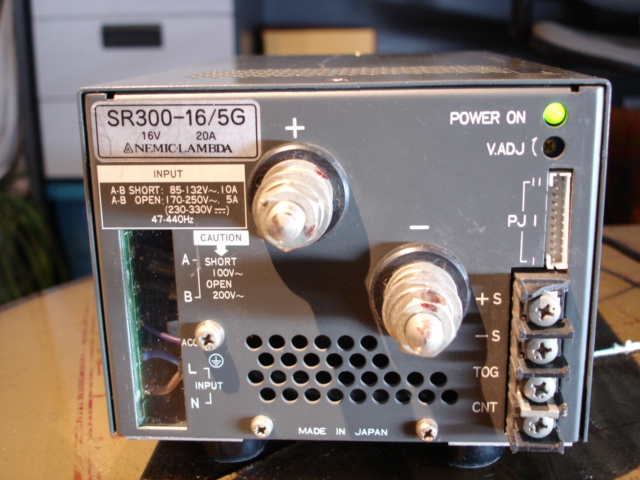

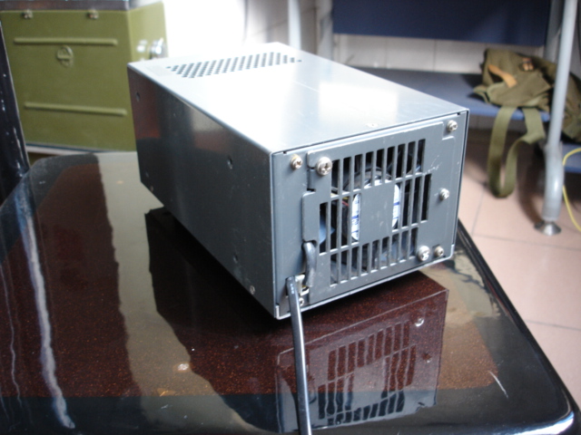

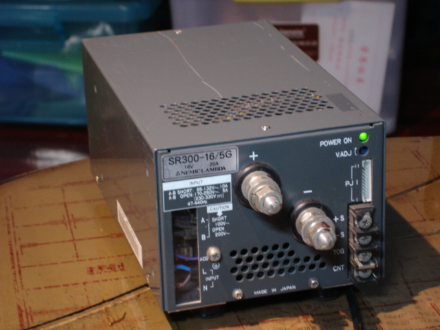

发表于 2005-4-21 21:54:37 | 显示全部楼层 |阅读模式
<>标称16V 20A,体积130W*100H*230L,已把前面左下角不用的接线柱拆了,加了电源线放在后面.</P>
- ?, F" q2 o. H# j( ^<>经测试欠压保护点在12.5V左右,过压保护点在22.5V左右.有使用过的朋友请对它评价一下.</P>

不知能不能调到13.8v,低压12.5v正好,高压22.5v高了最好能调低,一般说来,这种电源可以用在电台上,具体主要看短波段噪声干扰。

<>16V 20A 开关电源可能是工控机上的电源吧,质量应该是上乘的</P><>建议:将V。ADJ的可调电阻调到13.8V后,用固定电阻替代,防止可调电阻失灵导致电压升高而烧坏机器。</P>

打开机可看见用料还是OK,电流应该20A以上没问题(大家可从接线柱可以看出),昨天带负载电流到12A,电压纹丝不动,电压调节范围在12。5----22V均可正常工作,今天准备带负载后用示波器看一下输出是否有毛刺。
