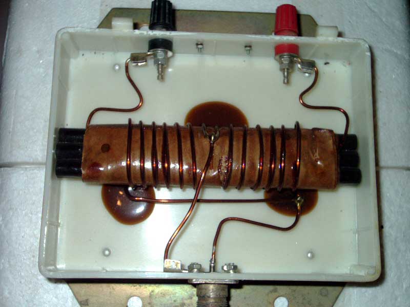

也可以使用中短波段收音机内接收短波的磁棒来制作短波段的巴伦
