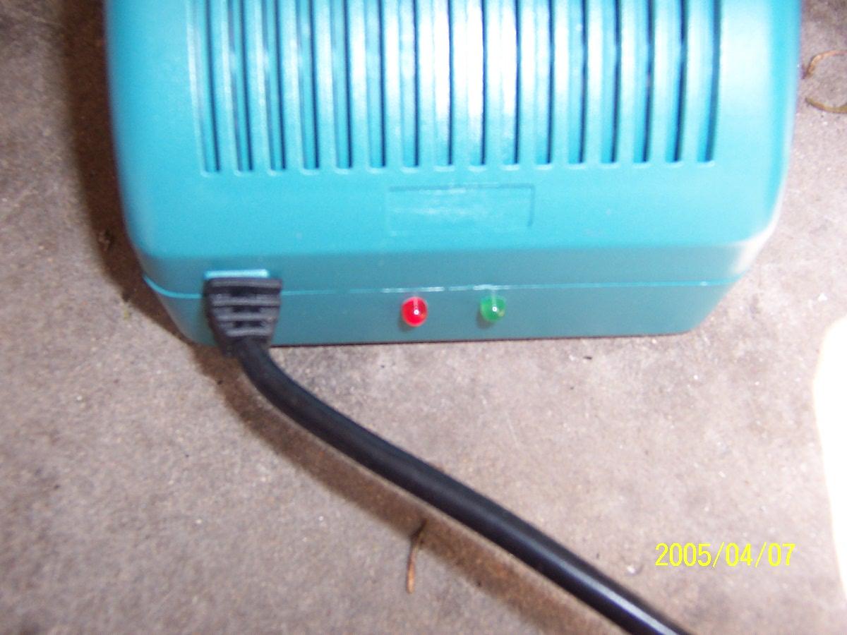

<>我已几个月前从一位车友那里买了一个维修充电器了,效果真是不错!</P>

发表于 2005-7-29 10:55:26 | 显示全部楼层
面板上有一个电源灯和一个负脉冲指灯。

发表于 2005-7-29 11:10:52 | 显示全部楼层
后面有一个大的散热风扇。

发表于 2005-7-29 11:16:58 | 显示全部楼层
<>这东东长时间用的话效果非常不错,如果用个一二次没用的。</P><>另外大伙如有电池需要修复的话可以免费服务的。呵呵</P>[em03][em03]

发表于 2005-7-29 19:15:10 | 显示全部楼层
<>是从一个东南车友那里买过来的。他是开电动车蓄电池维修店的,我也是试验性的买了一个,没想效果这么好,哈哈哈</P>
