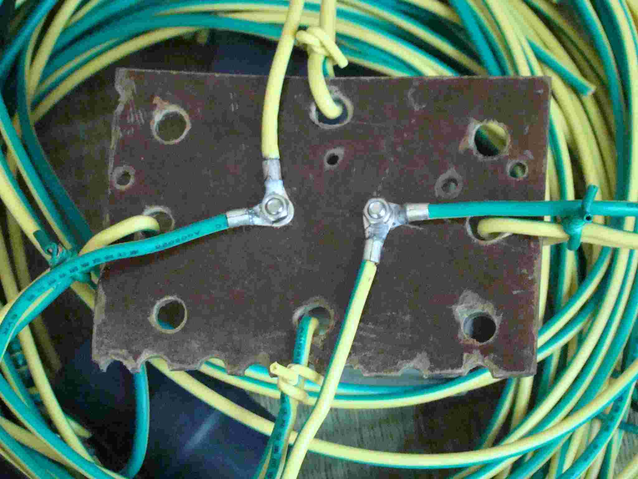

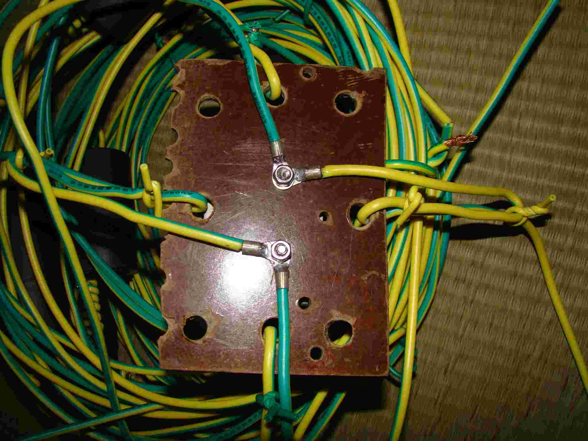

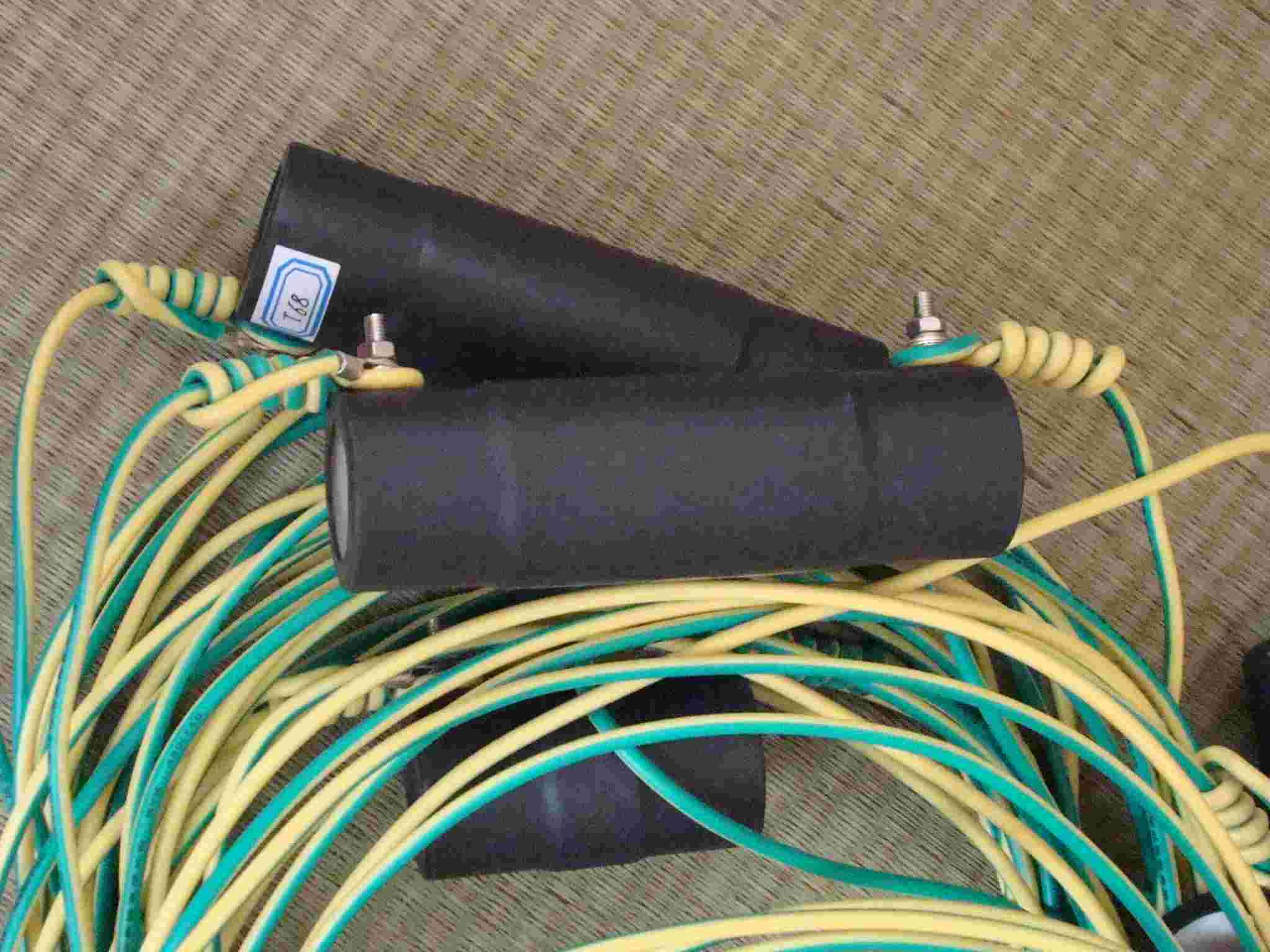

3 W4 C" M& J6 E5 B我和4469一起买的M-409天线今天组装完成!% Q6 h. H4 g1 f, ]
准备27日清晨开始架设!(为什么是清晨主要是最近台热了,早上早点凉快!)* ?% H" J$ t  v
废话不说上图!
. D% l+ V& K+ Y6 [/ c- R4 c在此也感谢4469同志帮忙焊接头!

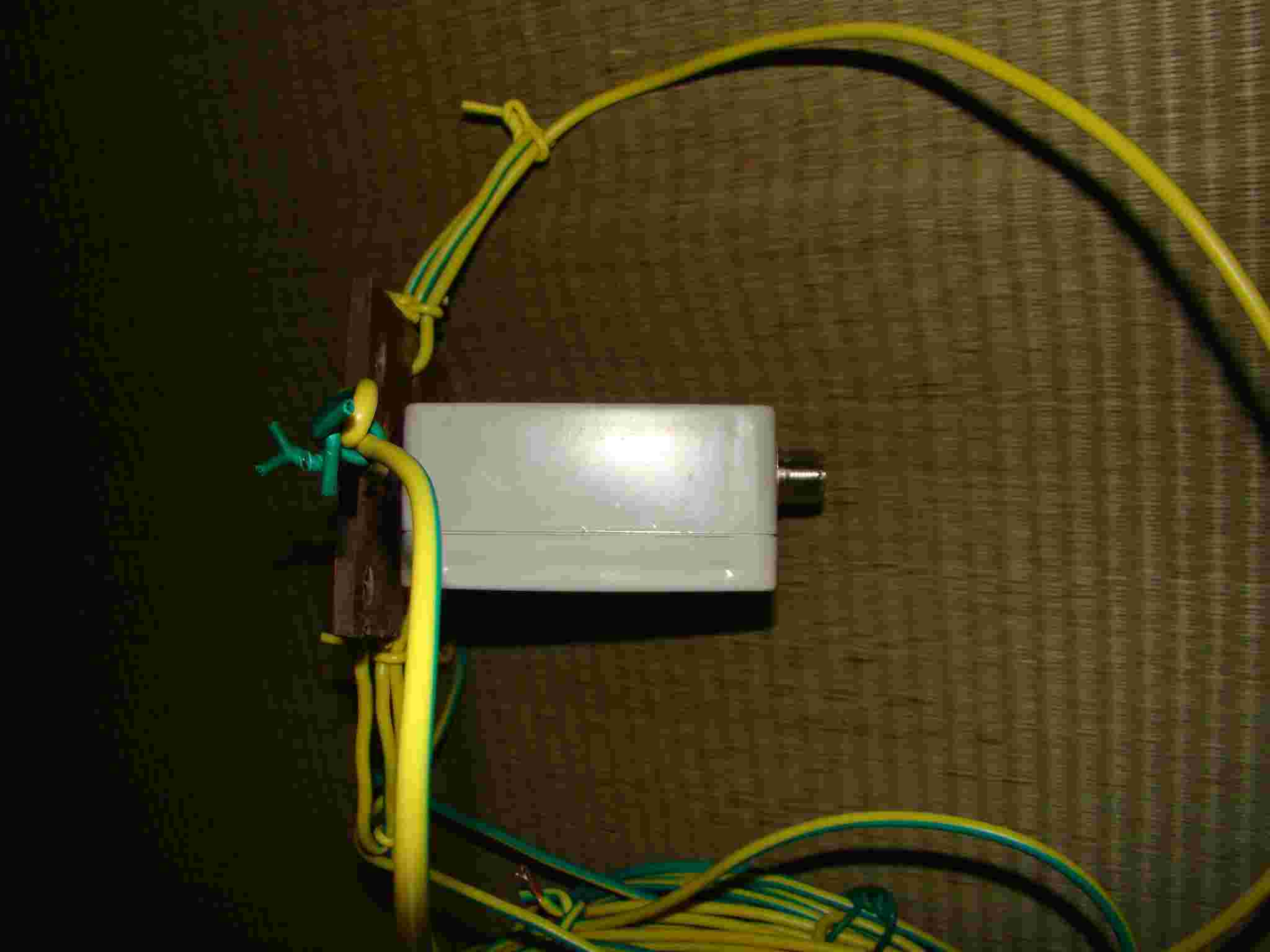

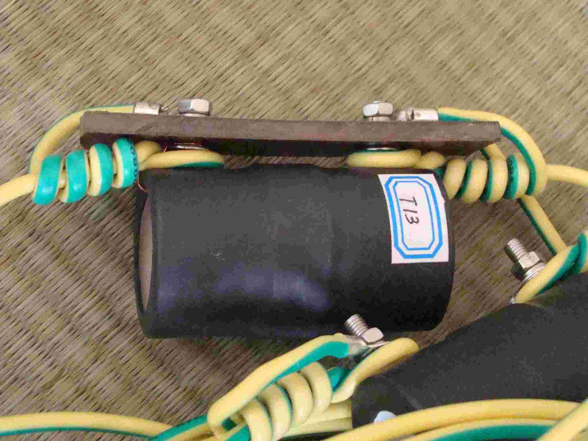

巴仑上的绝缘板
巴仑上的绝缘板

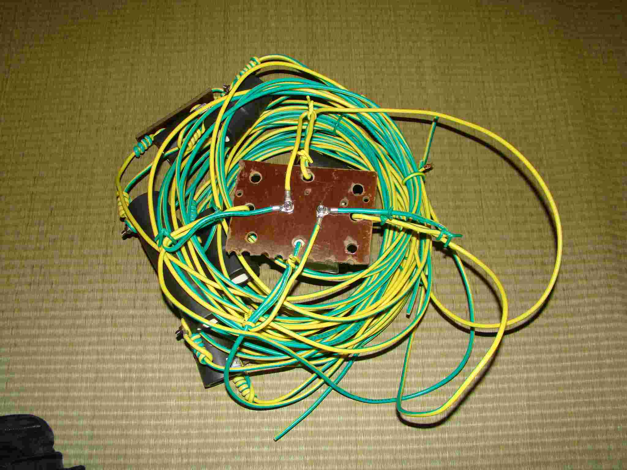

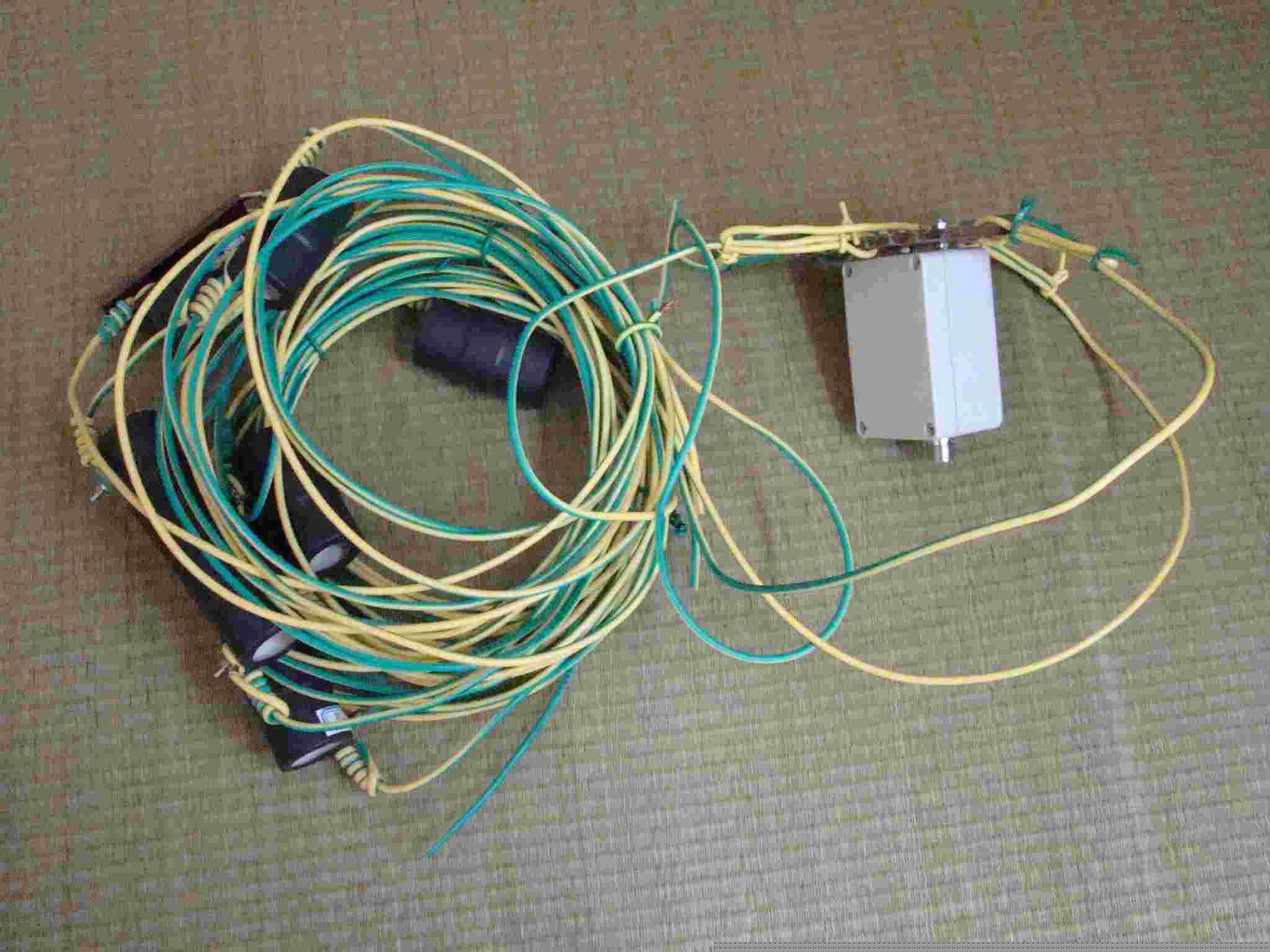

全套天线
全套天线
绝缘板周围四个圈是用来拉绳的
绝缘板周围四个圈是用来拉绳的
再来一张
再来一张

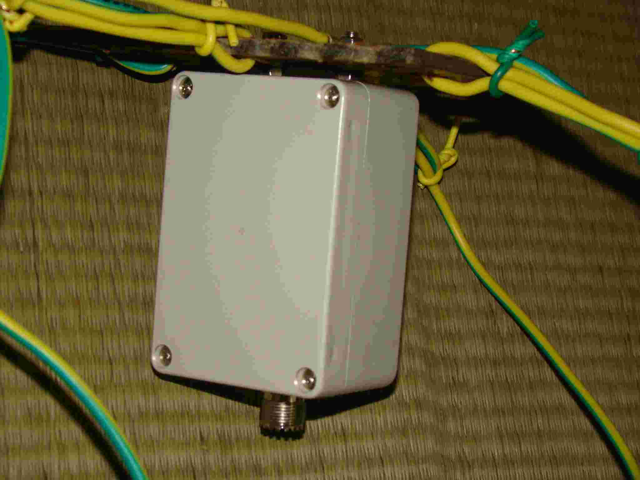

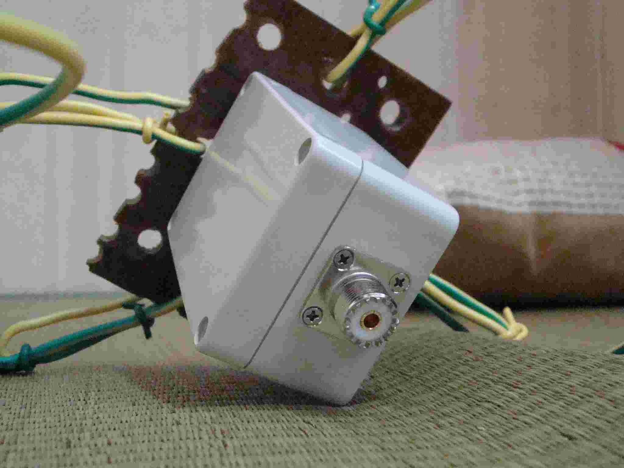

巴仑
巴仑
巴仑底部
巴仑底部
M-409天线
M-409天线
线圈
线圈
连接
连接

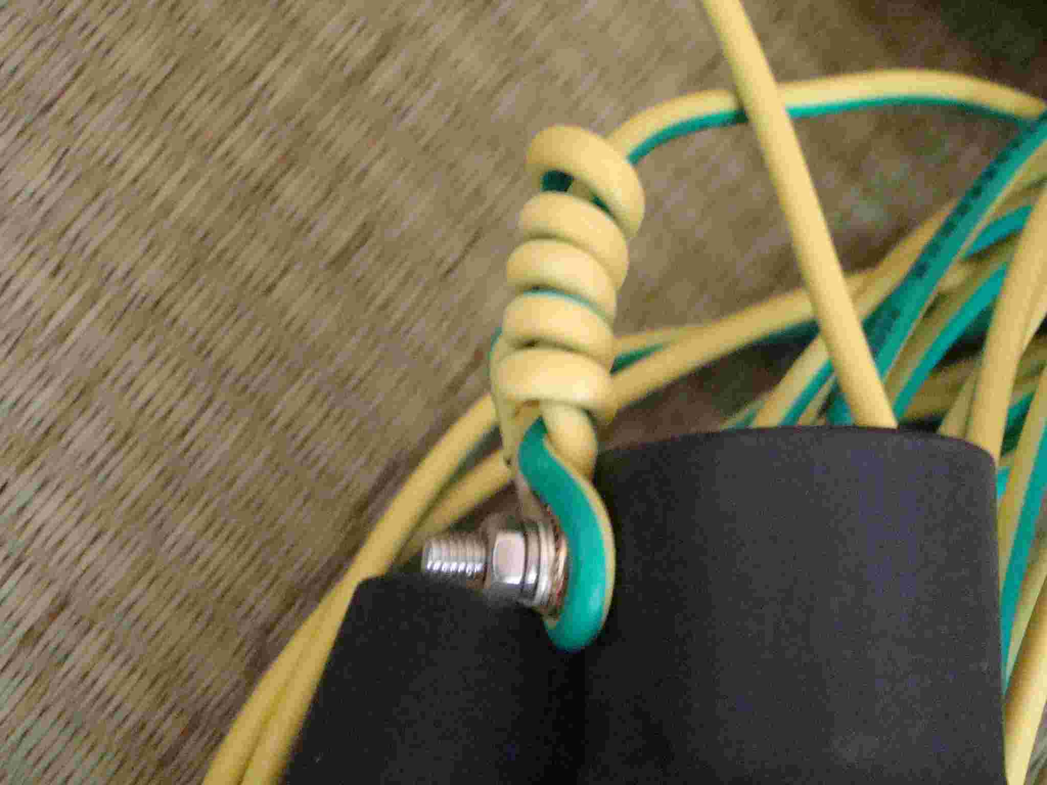

一不小心做坏了!补救一下!上绝缘板!
一不小心做坏了!补救一下!上绝缘板!

医生同志真是破坏分子.把我和4541的椅子坐塌不说,自己的天线线圈也不放过
! c( `/ s  G' U5 y+ \* ]  I恭喜天线制作完成.顶了

各螺丝接头最好扎点自粘胶带防氧化腐蚀

接头处直接玻璃胶打死就好了!

3# shj41
& F6 R# G3 K# e: R* {% W$ Q9 z. x, B
( K# s# e/ [* }$ \: o% w. y6 ]: ^+ s. z3 i& f8 _& h
主要是拧的太用力了!
3 S& |( b) e; z& M7 G$ H" S现在只好这样固定了!

; a3 ~# p0 v+ H3 J& e4 E普通玻璃胶是不适宜于室外用的,要用的话就用建筑装簧上在玻璃幕墙上用的室外型的黑硅胶,理论上讲黑硅胶10几年不坏的.只是价格梢高1点
