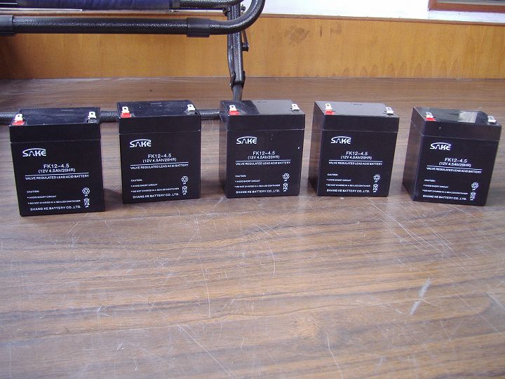

 楼主| 发表于 2008-12-5 10:46:47 | 显示全部楼层
<p><strong><font size="5">最新购置的供狐狸用电瓶</font></strong>&nbsp;&nbsp; :</p>
开展无线电测向机DIY和野外测向活动的计划
