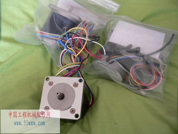

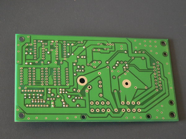

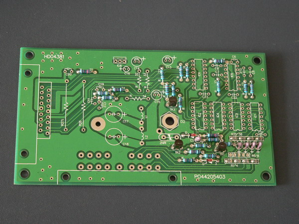

转向器的控制器和电机.
电机是步进电机,一个脉冲1.8度,200个脉冲刚好360度,现在就是要如何解决脉冲计算.限位可以用红外线光电开关搞定.此控制器已经集成了限位控制电路.

发表于 2006-8-3 23:58:38 | 显示全部楼层
大家电机不要选用我的,哈哈,成本过高,定做的150元一个,大家可以到电子市场淘,一般40元一个,日本东方或三洋的.

发表于 2006-8-4 22:49:13 | 显示全部楼层
需要带一个变速箱的,此驱动电机带自锁电流,精度是不用怀疑的,带一般的U/V八木是绝对没有问题.带短波八木还有另外一种方案,就用我们研发的驱动大型自动门的驱动模块加一个二相二级的步进电机,步进角0.9度.模块可以输出8A电流.8个场效应管驱动的.到时候可以提供印刷电路板和特殊元件你们自己DIY.短波八木转向器驱动器成本应该不会超过800元.(包括驱动器+二手电机+二手变速箱),就是角度计算部分要研究一下,成本不知道是多少.
