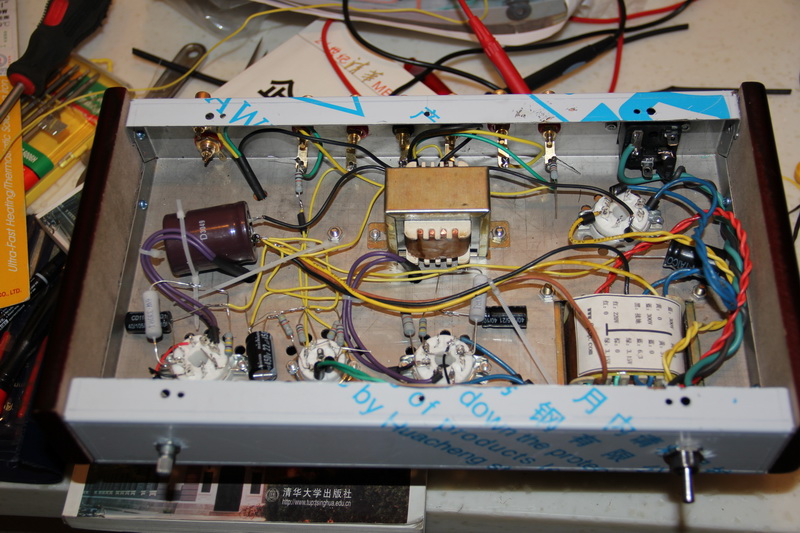

也发我diy的胆机,排线有点乱!求音箱问题!标题要长。。。。

其实到这里已经基本焊接完毕了,好像一个输入线没接,最大的电容与两个6P3P间的连接线没接,其他都已经焊好了,可新的问题也随之而来" S" w3 a2 M( _, F( V- ^/ D

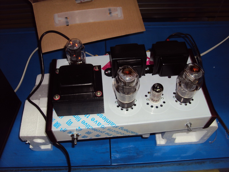

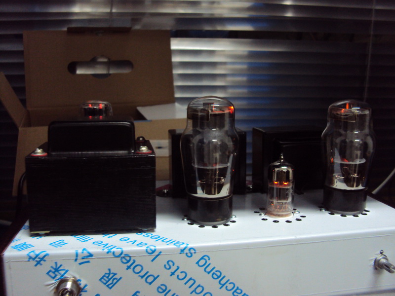

本帖最后由 bg5ckz 于 2011-2-18 14:02 编辑 * u, U7 c+ j* a
; L' u2 P" g" n) x- p2 L6 G; j
翻过身来,插上电子管,就开始试音了。电子管红红的灯丝看起来很漂亮。
2 V: a* g; n; O4 t. ]: x DSC06871.JPG

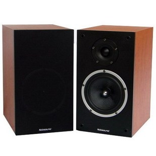

$ {  U$ `; ]: B7 g8 J3 L$ @8 M翻便了淘宝网,找到一对什么诺普声 的  NS-1800 499元包邮  我估计是什么山寨货,但相比之下应该是性价比比较高的了,所以准备入手一对,各位大哥们跟我说说值不值啊!!3 b7 G8 r8 u& J3 |+ Z
5 {  e3 F, V& l4 X# d" ]型号 NS-1800( C7 t+ U+ y- W" c6 S9 ?. ?8 }. p
0 M  E; j7 R7 o, a& f1 T8 a/ N
单元组成 1"+5": [9 u4 D6 a2 c
" I; N5 e3 r! y! n& W3 L2 T: U0 J0 N) m额定阻抗 4Ω
+ D. H2 R, J3 G; `  Z* R+ f$ ^& w! t+ _7 y. ]* F
功率 80W
4 _6 Y; ]- X) F, l8 h$ b; @  T3 L0 z  S
灵敏度 88dB±2dB% S$ `  E+ \" f7 k
- ]8 v- x# W9 r0 D! Z
频响范围 65Hz~20KHz
2 B0 t4 p$ G7 T1 W# a. {6 Y$ r; ~
外形尺寸(高×宽×深 mm) 300×170×2405 C4 A, c+ o. p0 m
7 y+ X/ f6 A: _# w! m
包装尺寸(长×宽×高 mm) 440×320×370

看结构和我做的那台应该是同一个电路的。满功率输出的话,房间里的声音会很大,绝对比声卡出来的大。建议你先测量一下各点的电压。
