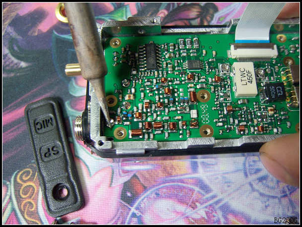

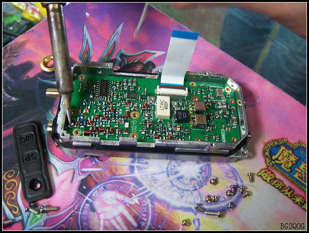

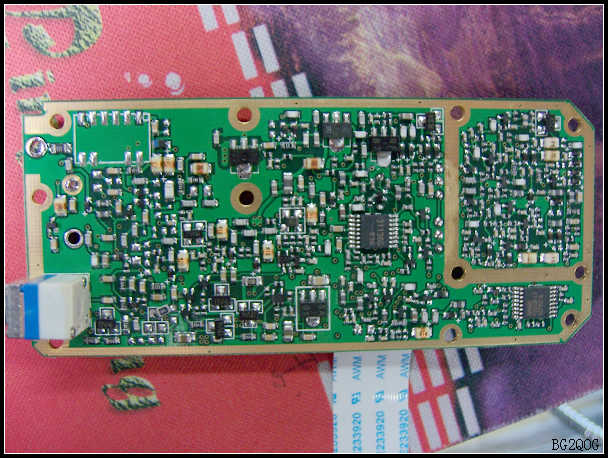

<p>发完收工,好坏大家自己看。</p><p>虽然我没实际使用过这个机子,但从内部图片可以看出现在的国产机比以前的制作工艺确实有所提高。但除此之外其它的还是老样子。奇怪的是我找了半天愣是没找到此机的高频输出功放管在哪里?是我没找到还是图片没拍出来,看图片两个定位螺丝孔中间的这个管子应该是功放管,但凭这么个小管子出4W的功率是否有点勉强,难道不考虑余量?中放用的是TA31136,整机没什么特殊之处,偷工减料的毛病还是没改,那个空位应该是陶瓷滤波器吧</p>[em01],不多说了再说下去这机子一文不值了[em01][em01][em01]
