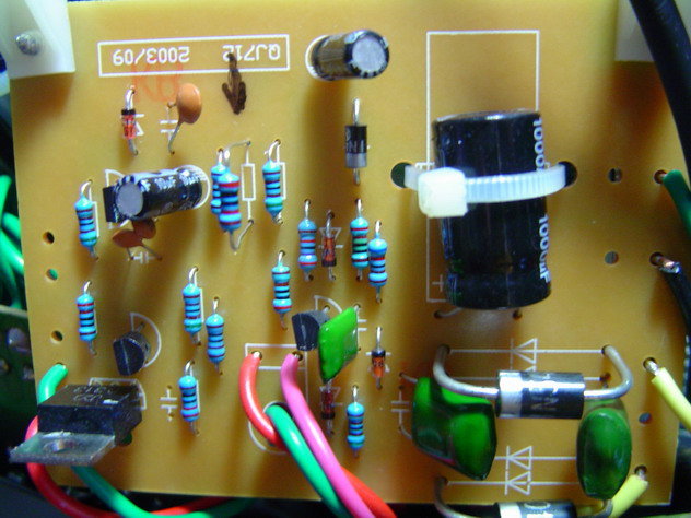

, ?' f2 b. s! v3 g8 Y# ?& V# D求精电源坏了,巧的是另外一台30A的电源也坏了,还以为是短波机和2720坏了,吓得一身冷汗。幸亏还有一台大吉开关电源一试机器没有问题。二台电源的现象都是一带负责电压就下降。今天把求精电源开膛检查,竟然一个20K的电阻开路了。

 楼主| 发表于 2005-8-15 20:40:22 | 显示全部楼层
电源应该还不错,电阻用的全是金属膜的,就是工艺有一点差。

 楼主| 发表于 2005-8-16 16:51:30 | 显示全部楼层
哈哈,电源坏了都是小毛病,造都能造出来还怕坏呀。
