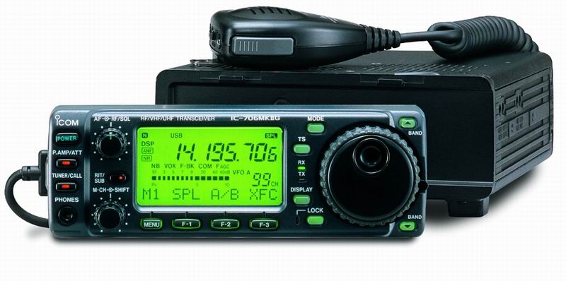

以前经常听朋友们说706的声音不好听,干瘪,没有力度。但一年前有幸买到了一台706第一代机器,经过半年的使用和摸索终于发现问题的所在。: s2 f% ]6 Q( l6 l/ I
' a% {' e# e& k1 s  N2 c
首先,706的话筒灵敏度很低,如果在使用它的默认设置MIC GAIN将只有50%的增益。这时候,如果象使用大型机器那样的音量呼叫就会大大降低输出功率,并且给人的听感就是声音很轻。这个问题国外和国内的朋友已经注意到了,并且也有人采取了措施甚至在话筒里增加一级话筒放大器来提高话筒灵敏度。/ e* ?1 J- L/ }: x8 g4 o. l
  e' S- Z! W: y: d其次,706是设计成在车载使用的,为了隔离较大环境噪音,在载波频率的默认设置上就设计成滤除低音的曲线。所以在发射时如果采用默认的IF设置,就会造成明显的频率失真,表现为声音发尖,不圆润。对于这个问题,我们可以在706的Q菜单里(具体菜单名称忘记了),这个菜单可以使706的载波频率在正负200的范围内进行微调,往正的方向调高音成分就会逐渐增加,往负值调低音成分就会逐渐增加,而声音就会逐渐丰满起来。当调到负200的时候,706发射的音质基本上就能达到和超过普通的台式电台了。+ I3 G; }* n7 J) ]+ F/ [& v# \
% @8 b* X. L: [4 G6 U* u有一天晚上我和BD2OC在7M上聊天时谈起这个问题,因为我对706MK2G和706的菜单不太一样的事情略有耳闻,所以就和他对起了706的菜单,但在706的菜单位置上MK2G没有找到这个菜单。2OC估计是在开机的菜单里,我没试过。' I: w9 x- G3 y" {
; r; v% N% ?$ \可以肯定的说,我们绝大多数人都误解了706。当706的菜单参数调整得当的情况下,它的表现完全能达到甚至超过台式短波电台。% j8 V$ y) l: @+ W! x
OK,我调整过了。 (IC706MKIIG)4 L0 \+ z" v' |, H1 k5 P+ n
: E! A- p& T. FRF Gain 缺省为5,缺实嫌小了一点,我调到了10。 (菜单 Q2)
+ ?( x: h: e1 OCarrier Frq 缺省为0,我调到 -200后,回报声音好了很多。 (菜单 Q6): {( i8 B- G- D' A, W
) k. V3 U$ b. N3 z0 a9 S后来我再试“语音压缩”(Speech compressor)功能。
; z' N9 F1 [' l7 q8 Z" ?; b' e过程: 先把 6 e( q1 u" y* \' C2 B2 E
在这个论坛搜索的关于706使用的老帖,都是精品。* G# |  n* b! H/ v* T* |
! f; l, F4 z* _, v以前经常听朋友们说706的声音不好听,干瘪,没有力度。但一年前有幸买到了一台706第一代机器,经过半年的使用和摸索终于发现问题的所在。3 Y: ]8 s, p3 D, L5 z/ @
3 K  R8 x- K% V, q2 l( h
# G% R+ E  {7 m8 u- [. _- R8 g/ p# d1 M5 `' e* M+ V
其次,706是设计成在车载使用的,为了隔离较大环境噪音,在载波频率的默认设置上就设计成滤除低音的曲线。所以在发射时如果采用默认的IF设置,就会造成明显的频率失真,表现为声音发尖,不圆润。对于这个问题,我们可以在706的Q菜单里(具体菜单名称忘记了),这个菜单可以使706的载波频率在正负200的范围内进行微调,往正的方向调高音成分就会逐渐增加,往负值调低音成分就会逐渐增加,而声音就会逐渐丰满起来。当调到负200的时候,706发射的音质基本上就能达到和超过普通的台式电台了。4 b. [$ f. v2 ^
  u" ~1 \0 |, n2 p- M( L
/ q! N/ \0 p- Y* w8 h' C# k; X* b+ t" E; G" n/ C* E
$ i9 F9 x" ?% p' |, VOK,我调整过了。 (IC706MKIIG)" K7 ^8 K8 @: _6 s# z
3 J8 i3 o: ^! a' z- `2 t5 j( e
. B/ M+ S' V; t+ V+ W; Y. gCarrier Frq 缺省为0,我调到 -200后,回报声音好了很多。 (菜单 Q6)8 q# _5 G) X& ?/ O
4 M( p" R& f+ \$ ~" M) B
后来我再试“语音压缩”(Speech compressor)功能。) M/ W: [7 u9 ]
过程: 先把 Mic Gain 调到 5,再到 M4 菜单中按下 Com。
% o* W" f+ N4 Y. l5 V/ x结果: 发现 ALC 表显示和 Mic Gain=10时差不多,平均功率增大。
% S6 F+ I$ Y0 h! r! O$ k1 w( M; W5 D- K! {$ b5 h( w8 G$ u
至此调整成功,其他用706的朋友快来试试看,我们约个时间听听看,嗬嗬!
( Z! X. Y7 P1 v) N9 z
) o: J. q/ j' d1 U期间,BG1IH也过来了,他的706声音果然很大,和 BG1SB的 IC-735 差不多。7 c( B! h9 i- ?8 P
