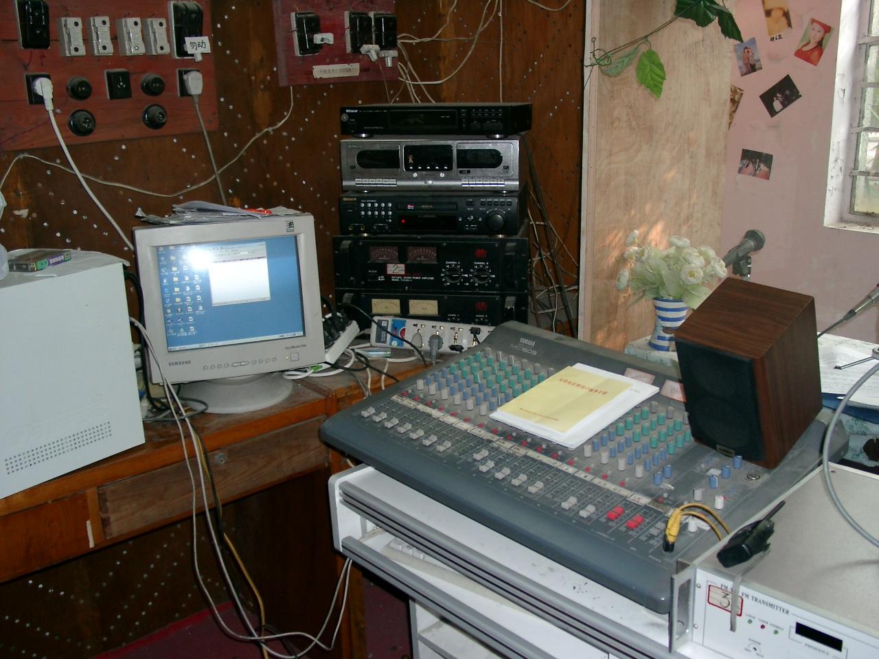

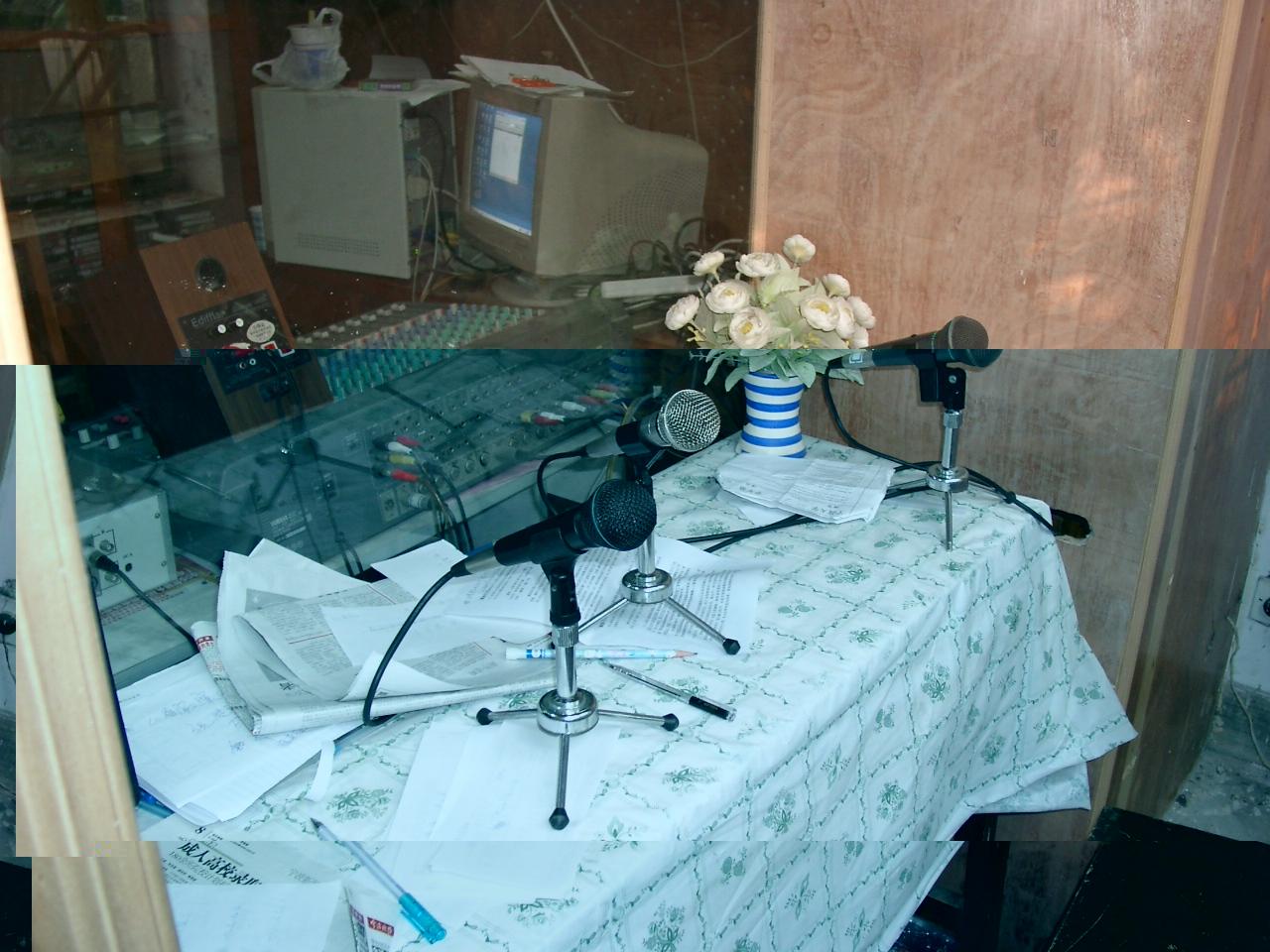

前几天BG5CAW来电话,宁大的一位爱好者向我们求援,宁大的校园广播系统发射效果极差,昨天又打电话来,今天和BG5CCD二人去了宁波大学,经过检查维护,现在已经正常。

 楼主| 发表于 2005-11-26 17:19:38 | 显示全部楼层

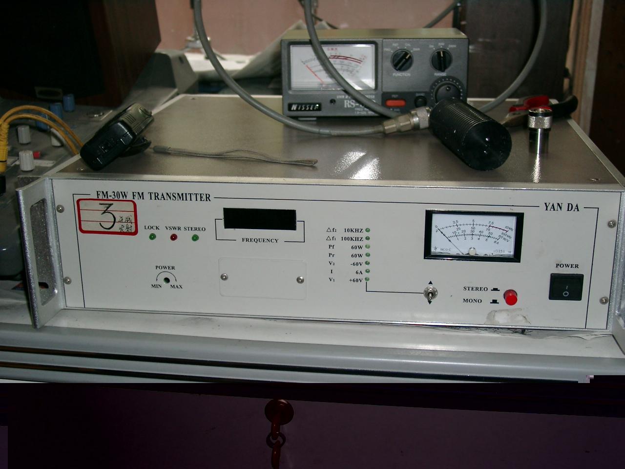

发射设备,30w广播发射机

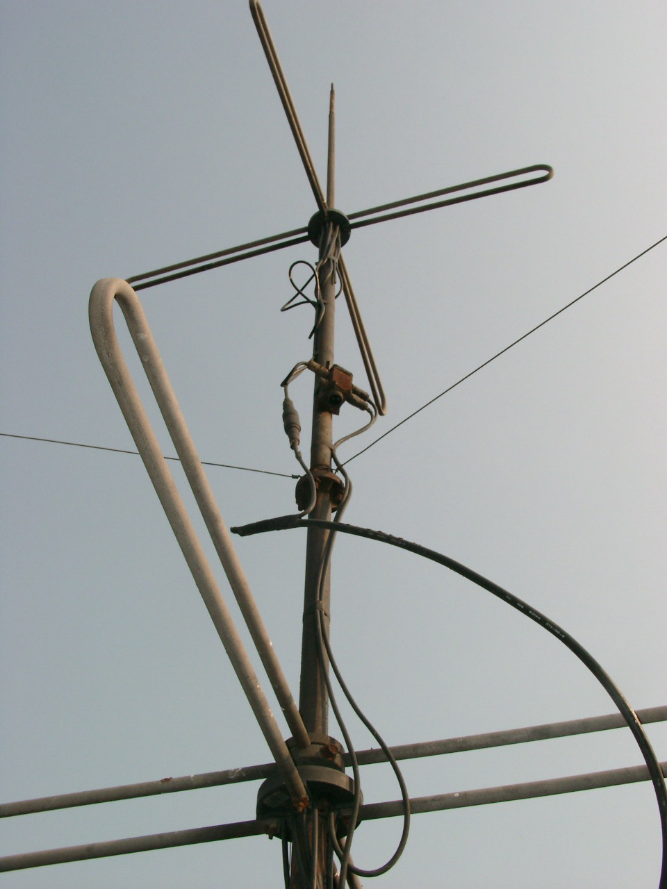

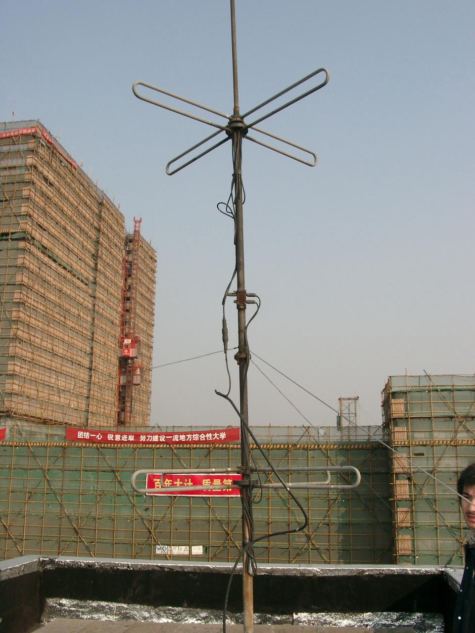

 楼主| 发表于 2005-11-27 08:02:54 | 显示全部楼层
正交折合振子天线阵,由于位置较低在四楼顶,覆盖范围只二公里半径

 楼主| 发表于 2005-11-27 08:10:40 | 显示全部楼层
练一下兵:分析一下此天线有几处安装错误?天线极化方式?方向性?; X" B& _$ U/ P" f% F2 I/ [3 y
考二级以上或许有类似题目。

发表于 2005-11-27 14:47:10 | 显示全部楼层
以下是引用[I]BA5CA[/I]在2005-11-27 8:10:40的发言:[BR]练一下兵:分析一下此天线有几处安装错误?天线极化方式?方向性?) B4 J  l+ o+ {/ i; N* r0 E5 T& j
考二级以上或许有类似题目。
8 K7 }6 r0 `3 s: z' ?不懂。[em14]
发表于 2005-11-27 18:50:18 | 显示全部楼层
看不清接线,   极化水平    两组互成90度的指向性(意图应为接近全向辐射) 应有约1:4的阻抗变换器,小盒内是吗?
5 C. F, Y6 F! M" j+ X$ f5 E$ _; f校园广播应该是88-108的调频广播段,宁大校区有1-2W就够覆盖了,要上下天线阵干吗?有两个频率吗?
