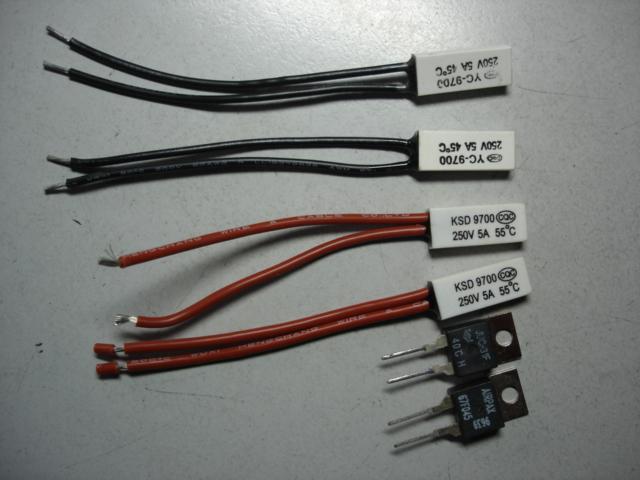

3 M3 e/ K3 u! F5 U  |买了一些温控开关( ]2 |4 T2 J  D3 k9 P$ O0 D% v# v

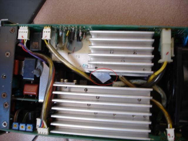

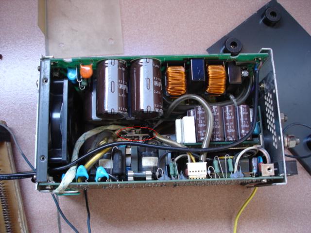

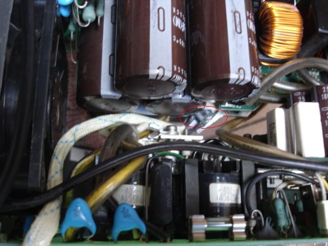

7 l4 h- L1 h8 J- S; s  r装入开关电源散热器上(图中红圈部分),注意与散热器垫绝缘垫涂导热硅脂。

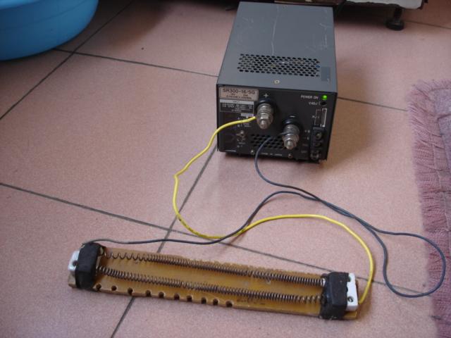

将温控开关与风伞电源串联。/ k+ l: D+ A: }% U2 @# z
接上负载通上约4-5A电流在1分钟后风伞启动,又过了约1分钟冷却后自动关闭。工作正常。
