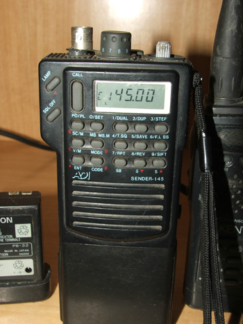

今朋友赠送一台半死不活ADI sender-145手持机,无天线,感谢BG5CBU的抢救已经存活,想请教各位老师,此机可配哪几种型号天线,淘宝网上有什么Q9接口天线,偶不是很明白,怕买来没用,所以请教一下,还有此机需6个5号电池,因电池消耗太快,如果配个直接电源应该是几伏什么型号什么接口的电源,此机使用说明书哪里可以下载或获得,谢谢,另外请教健伍两台TK-308(2)应该配PB33还是PB34的电池,非常感谢。下面上一下ADI sender-145手持机的PP,望各位老师指教:

发表于 2006-4-9 18:43:31 | 显示全部楼层
此机和STANDARD的c-150功能一样,你可选用c-150的Q-9接口的天线,橡皮或拉杆都可以,大概十几元一根,当然你有米买钻石牌也可以。
( h8 ~% m9 C. t" E外接电源不要超过13.8v,否则可能烧机,建议9-12v,电流1.5A左右,如果你有多余的电子琴电源什么的,改一个就行,插头到我这里或BG5CCK那里拿一个& T, M6 M6 H: b/ s# I$ D' l
说明书http://bg4ieb.chinaham.com/books_0.htm
! f5 G3 t) Q8 P& k8 j, ec-150的
5 G; \" _% b) h" P4 p- P# mTK-308用PB-32就行了
