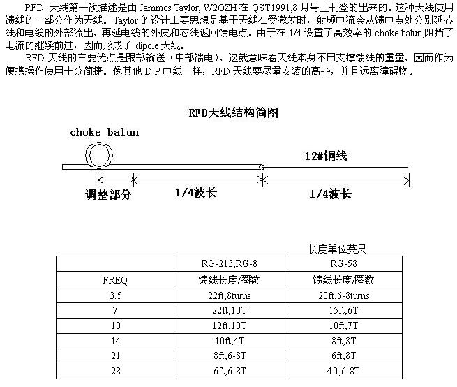

这天线其实我已做过的,只不过是2米段的,原理是一样的

有点像拨皮天线
 楼主| 发表于 2006-8-18 08:29:46 | 显示全部楼层

<p>做二米天线的话需要多长的馈线?</p>
 楼主| 发表于 2006-8-22 12:55:39 | 显示全部楼层
<p>我替你做的就是这个天线,只不过它是绕圈我是用一根铜条而已,长度是1样的</p>

发表于 2006-8-22 16:11:10 | 显示全部楼层
也可以用的,CDQ的技术很不错的,我用他给我做的那根天线和CA老师通过,信号报告59+60![em02][em02][em02]
