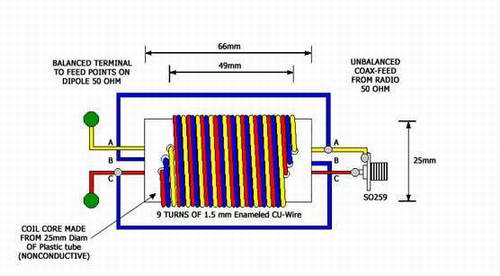

我昨天特地用直经50MM的塑料管制了个大空芯巴伦,感觉效果要比用25MM管子做要好它是用25MM塑料管制,我是用50MM

<p>&nbsp;&nbsp; 已在用了,驻波都在1.3以下,当晚就在3。860用D2B不加功放(15W到17W)与BA1FY,BG1CGF通上了,他报告是5.9和5.9+,但他们过来不好100W只有5.8-5.9。</p>

<p>好像这种空心巴伦的驻波大吧,我都是用磁环制作,驻波最好的情况可以不起表。</p><p>欢迎光临中华天线网<a href="http://www.fm59.com/">http://www.fm59.com</a></p><p>电话:13176415152</p><p>QQ:22531060</p><p></p>% `4 j( k6 U/ e' j6 ]5 V2 r% ^

<p>&nbsp;&nbsp;&nbsp;&nbsp;&nbsp; 磁环制作,体积小,但对磁环的曲线(线性)要好,抗功率饱和差,可空芯的体积大,但线性好,没</p><p>有磁粉颗粒不均之忧,载荷大,另磁环怕摔,还怕有隐裂。</p>
