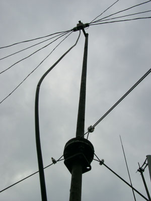

<p>自从98年搬到现地来,短波天线一直没有进行维护保养,任凭日晒雨淋,风吹雨打,每次在楼下看看,没有倒下,驻波也没异常,也就懒得动,期间10米段的一根振子被装铝合金窗的人拉断拿走(六股1mm铜线绞合,卖铜也值不少),29。6驻波从1。1上升到3以上,每次听到10米段信号,只能10w功率,对方还很难抄,特别是今年BS7H活动期间,天线差,丢失了很多通联机会,昨天终于下决心对天线进行维护保养,这副天线是我1996年5月做的已经11岁了,当初是用六股铜线绞合,四波段,自制的‘拜轮’,主杆用一寸无缝钢管,防腐做得很用心,所以现在还可以,‘拜轮’与馈线焊接处氧化,馈线接头剥开自粘带后还锃亮,拉杆子的镀锌钢丝腐蚀较严重,毕竟有十一年了,当初买来时号称能拉一吨半,绝缘板虽然褪色但强度依然,拉线用钢芯的室外电话线,部分外皮剥落,基本可以用,这次换了新的5mm钢丝,花蓝螺丝,振子29。6的六股分二,变每臂三股了,强度小了些,但应该没大碍,原振子时谐振在三级频率的,这次调到低些的cw频率,今天早上跑楼顶五六次,终于调好7。050&nbsp;&nbsp;&nbsp;&nbsp;&nbsp;&nbsp;&nbsp; 1。2&nbsp;&nbsp;&nbsp;&nbsp;&nbsp;&nbsp;&nbsp; 14。100&nbsp;&nbsp;&nbsp;&nbsp;&nbsp; 1。2&nbsp;&nbsp;&nbsp;&nbsp;&nbsp;&nbsp; 21。150&nbsp;&nbsp;&nbsp;&nbsp;&nbsp; 1。1&nbsp;&nbsp;&nbsp;&nbsp;&nbsp;&nbsp;&nbsp;&nbsp; 28。250&nbsp;&nbsp;&nbsp;&nbsp;&nbsp; 1。2&nbsp;&nbsp;&nbsp; 各波段基本满意。原一直担心刮风吹断天线,现在可以放心了,也可以在十米大功率了。</p><p>&nbsp;</p>

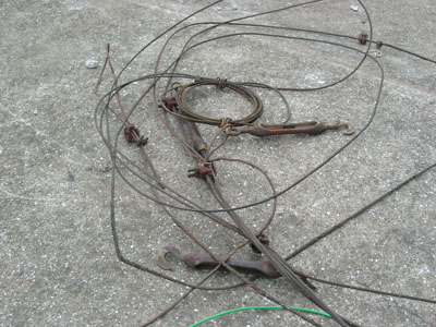

 楼主| 发表于 2007-5-31 11:36:15 | 显示全部楼层
<p>十一年的钢丝,锈了,让它退休了

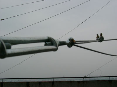

</p><p>&nbsp;</p><p>&nbsp;</p><p>&nbsp;</p><p>新换的钢丝和花蓝螺丝<br/></p><p>

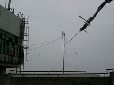

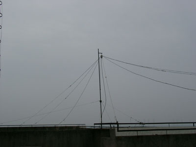

 楼主| 发表于 2007-5-31 11:40:58 | 显示全部楼层
十六楼顶,上面有中国移动的天线,人武部的空袭警报的天线,单位的中继天线,原来还有110的,还有一个废弃的4米直径微波天线。这块场地归我用的
