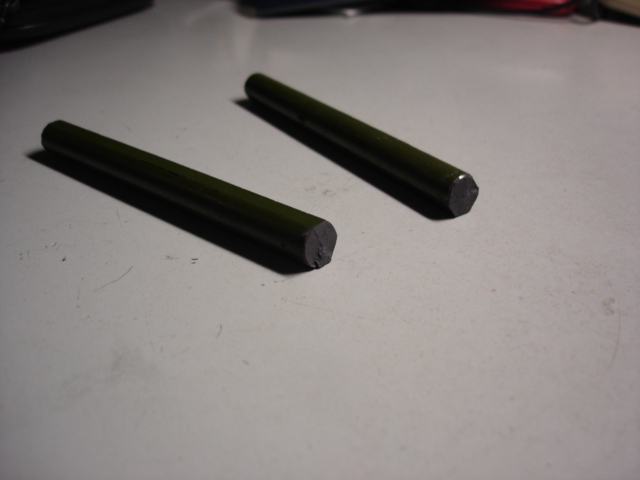

<p><font size="5">要把一根200mm长的磁棒切断成100mm长2段,按老书上介绍有火烧法和通电加热法二种办法.今天实践火烧法</font>[em01]</p><p>量出磁棒中间位置,用锉刀沿圆周锉条小槽.绑上一条浸过酒精的棉线(4股),点火燃烧... 火灭后马上在水龙头下用冷水冲,听到轻微的一声开裂声,用手稍用力一扳,OK&nbsp; 断了!切口不错,用锉刀略修整下就 OK了</p>

<p>好办法..我也试了下..断棒没问题..(用的是铁丝绕磁棒,火烧法)..嘿嘿..又学了一招</p>

<p><font size="4">通电断棒比较危险、麻烦。通电断棒方法:将1个60W灯泡串联1根表笔再接上220伏插头的其中1脚,插头的另1脚也串联1根表笔,通上220伏电,将2根表笔沿着磁棒想要切断处画圈(因为串联了60W灯泡不怕表笔短接而造成电源短路),画圈处的磁棒因热效应而断裂。</font></p>
