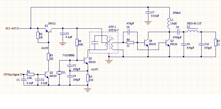

趁最后一天,做了个CW发报机

 楼主| 发表于 2008-10-4 15:20:50 | 显示全部楼层
<p>晶振频率7.023MHZ</p><p>7MHZ的中周,是KN-Q7上拆的,功率管用D882.</p><p>用"蛙鸣3.1"拉条15CM的电线,能清晰收到,发出来的信号.</p><p>功率多大,还没测...........</p>[em05]

 楼主| 发表于 2008-10-4 19:52:10 | 显示全部楼层
<p>用12V工作电压</p><p>用D882工作时,输入端电流78mA</p><p>后来把D882换成2sc1162,输入端电流为110mA</p><p>在电压9V时工作</p><p>用2SC1162,输入端电流72mA</p><p></p><p>(上述测试,是接50欧姆的电阻)</p>8 B0 g4 j- X8 i2 h; ^1 W7 J

 楼主| 发表于 2008-10-4 20:16:58 | 显示全部楼层
<p>突然发现,1162的发热厉害。装了个小散热片。</p><p>总结:这个发报机是成功的!</p><p>下步准备搞收信部分。</p><p>&nbsp;路漫漫啊。。。。。。。。。。。。。</p>[em01]
