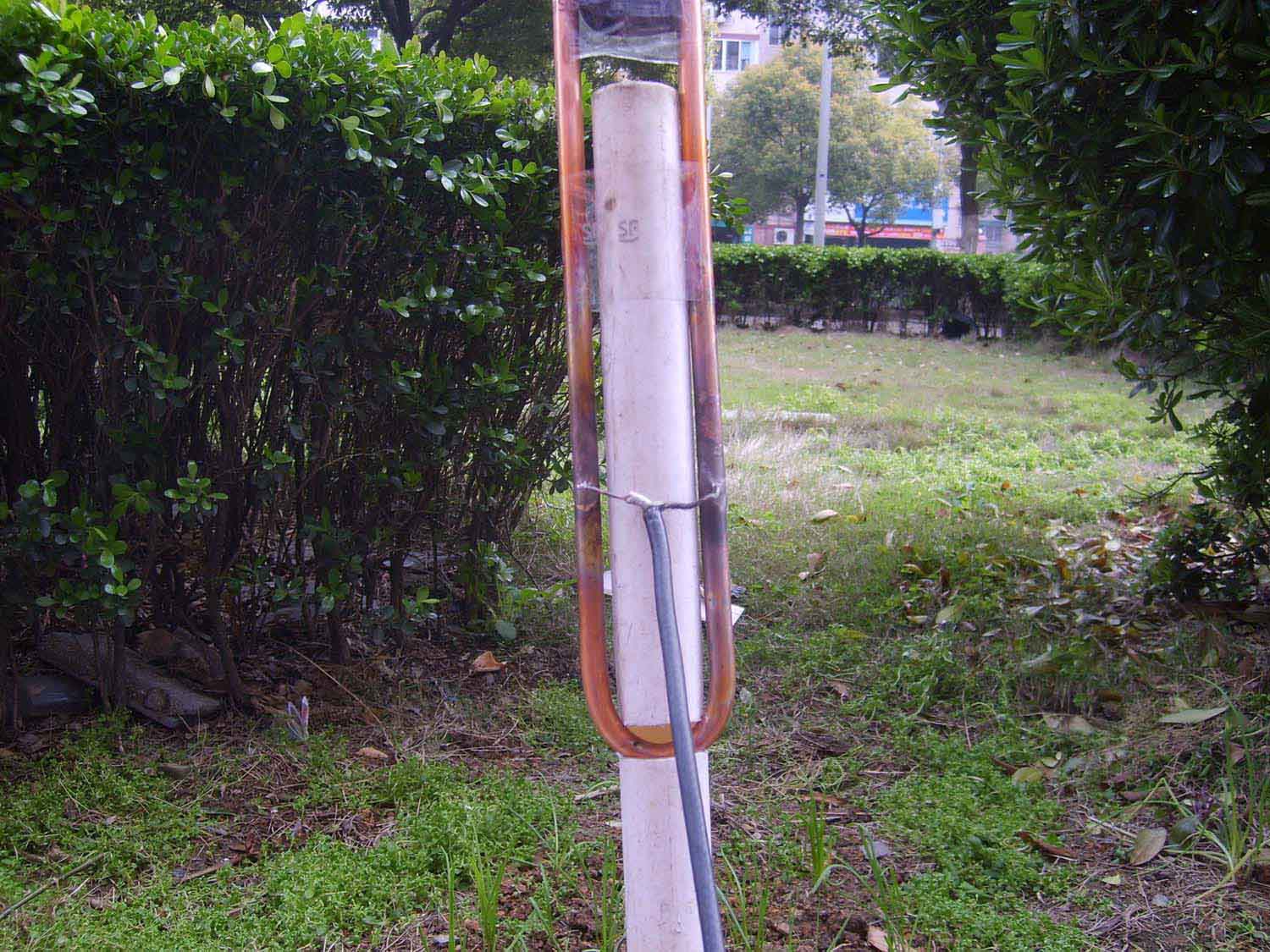

下面这一根 驻波比在2.5左右 就是调不下来,不知怎么回事

8 j( \/ p$ o  \$ b下面这一根 驻波比在2.5左右 就是调不下来,不知怎么回事

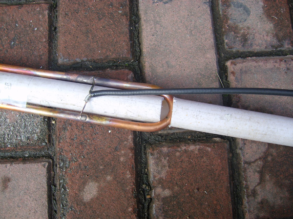

馈电点先不要焊死,用夹子先上下移动,找到驻波点
发表于 2009-4-6 09:56:29 | 显示全部楼层
间距好像小了点,这焊接貌似用银焊的,厉害

图片已经弄小了。( d5 Z- @3 i9 s; v; U! b3 U' r: H
间距是38 不知是不是有点小?
发表于 2009-4-7 11:47:25 | 显示全部楼层
38好像小了一点!
