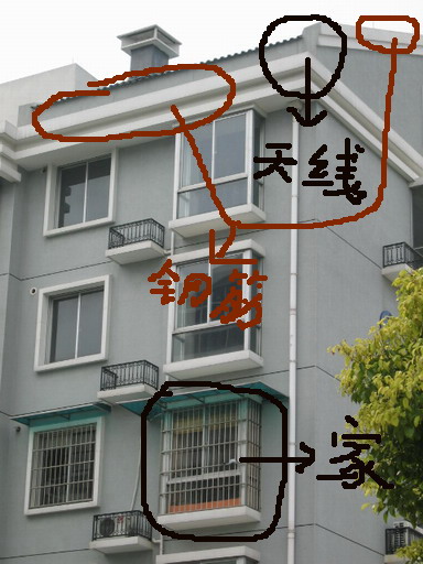

我想在家里楼顶架根天线。只是我家楼顶是尖顶的,位置不太好。
# c4 N  w$ B+ I" R8 u各位老腿给点意见好吗?架那种天线好,7/14/21/28 4波段直立天线?双段棒子?双段八木?为了长远的打算,老腿给点意见好吗?我觉得架棒子是不是馈线太长了?损耗太大?天线的种类也很多,我是个菜鸟,不太懂,不过路总是要走下去的,呵呵,再加上刚搬进这个小区,物业还管的不严,想先架起来再说,另外,楼顶好像没有避雷针,但是楼顶边缘有很多露出来的钢筋,可不可以做为避雷的接地??另外我先架天线不买设备不违法吧?呵,另因经济有限,只能做一步走一步了,大家给点意见好吗?

可能还是只能架直立的了。不过如果现在仅仅听广播的话,从窗口拉根长线也可以。效果还行。

第一点先搞好顶楼邻居的关系!!!!!
然后才能架,否则以后麻烦会多的是。. T: r7 I. l# N4 h- q
看条件,架垂直,倒v都可以,在水箱上架八木也不是幻想。
2 E- N* Q$ `, @7 W4 p) v影响小点架垂直的吧。

我说的听广播是收听短波广播,这样的话一跟长线就差不多了。收音机和收讯机都可以的。, F% N# A& M8 q5 _5 d. V: x
要学习的话短波还是比较好的,14.180上面的网络更是不错,其实也可以先弄台不是太老的设备先听着。设备一步到位是要强大的经济实力支持的。哈哈。: V. k% V& f) ^* s
