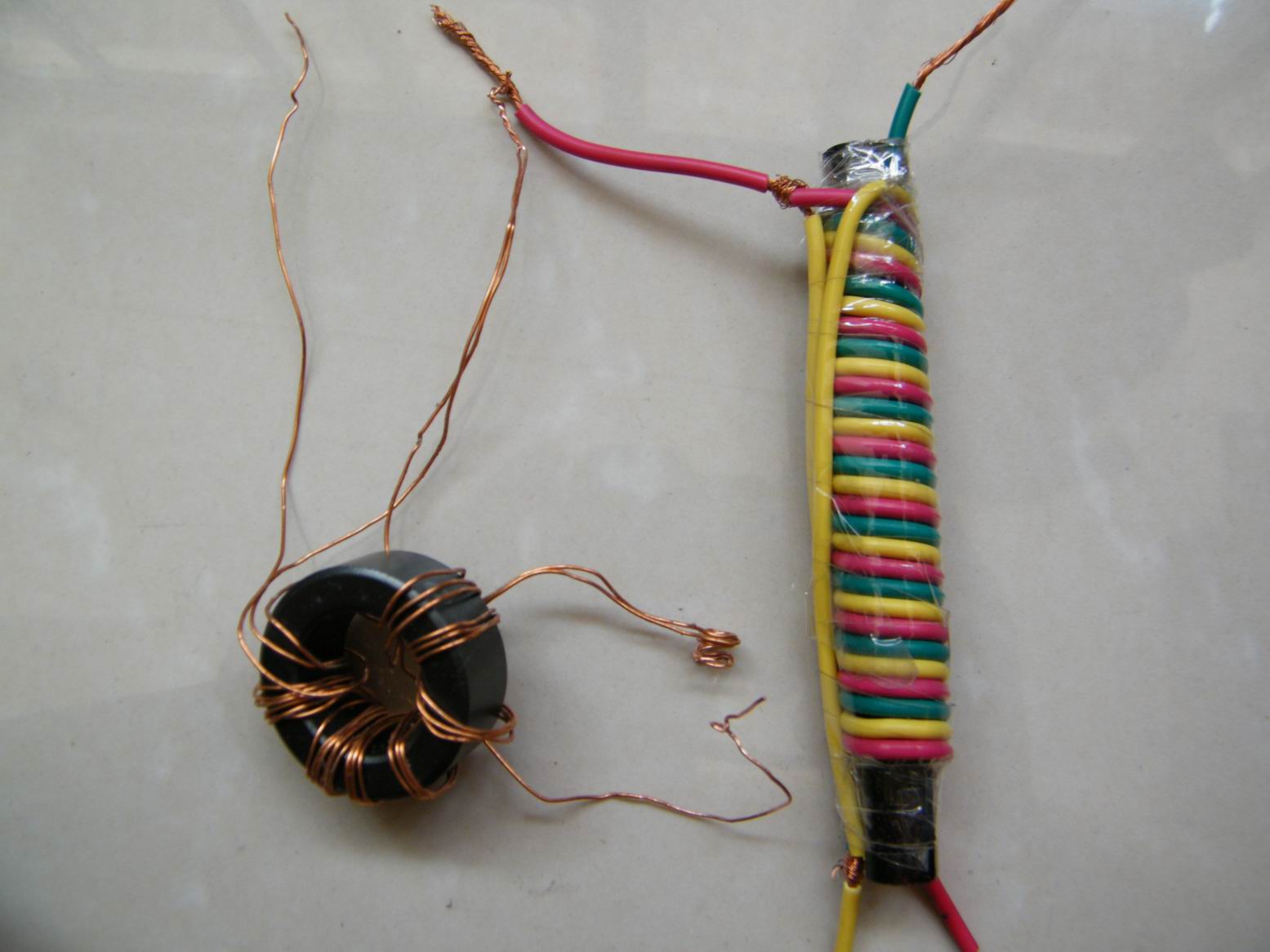

我昨天对开关电源的磁环,能否做巴仑做了个实验,经测试完全可用在7兆和7兆以下频率,在7.500兆它的驻波是1.5,再上去就不行了,我是用分析仪测的

强!!以后做7M天线就可以用它了。
发表于 2010-6-21 10:51:47 | 显示全部楼层
大功率也要试验一下会不会粉身碎骨
