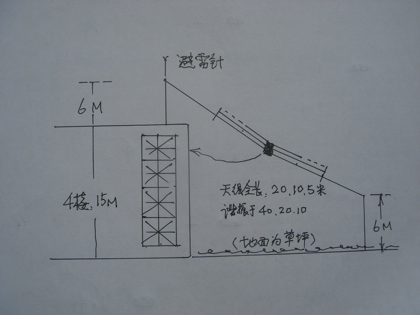

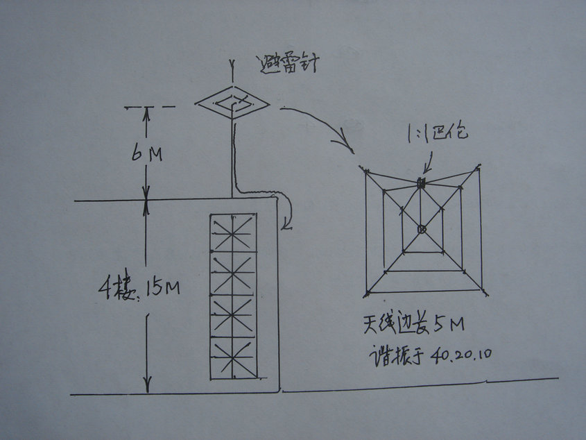

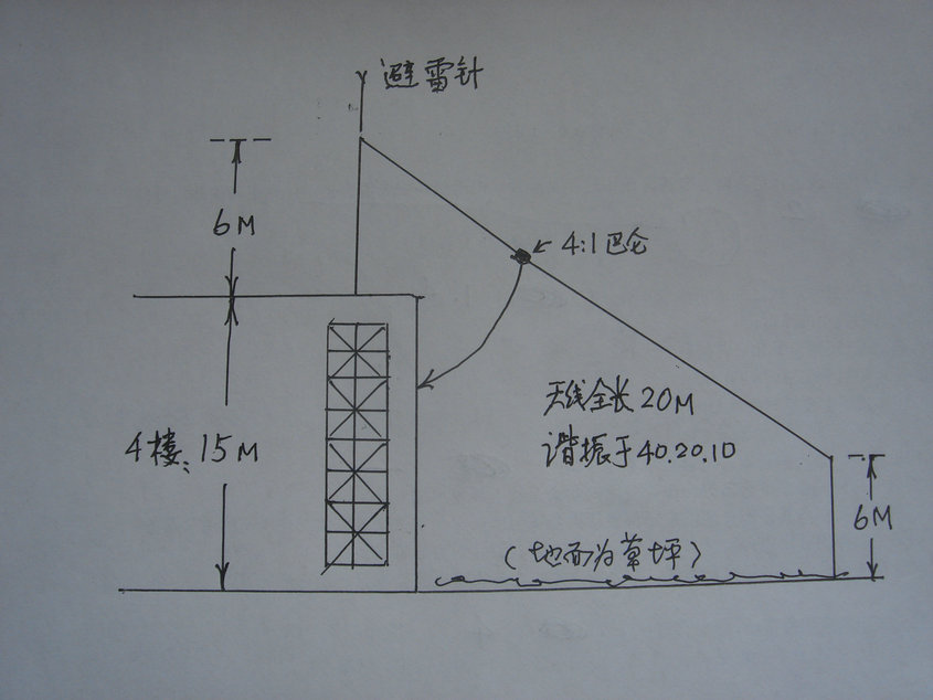

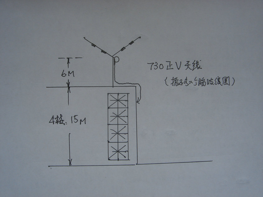

上不了八木,退而求其次中优,限于架设条件,初选可安装的4种类型。因新手无经验,也难以逐一试验,盼请指点那杆在实际对比使用中,效果更好更优(不考虑安装难易及成本高低)。朋友们的意见将与4597一起共享。多谢!
  y, S4 X  G4 X$ ?( H5 t, G/ s( I2 E% ~
一。倒v变形天线:
  b9 ~$ O1 X# S% f3 V- k+ v9 x* c' }- @$ F+ B/ Y$ h/ X5 Z8 H
% A3 W. [$ R: o, q- t4 c) h, k% V6 M7 w
二。正v天线:! B; o1 U8 w  m- G& G7 i4 Z; s- S, q

三。蜘蛛网天线:
( @! I5 @9 A9 f

" B! e: d1 e/ J' Z1 D) H四。温顿天线:
  I* i% n  m' [' g6 O! u- D# q/ @7 \5 C5 P  U, U

倾向于正V或者蜘蛛网,如果场地限制二根斜拉是不得已的办法
发表于 2011-5-21 23:51:39 | 显示全部楼层
蜘蛛网呀,其实也是八木天线的变型,两单元八木
发表于 2011-5-22 18:35:23 | 显示全部楼层
蜘蛛网经不起考验,倒V耐用但效率稍低,矛盾啊!
发表于 2011-5-23 15:39:53 | 显示全部楼层
我建议可以倒V试试!像我通通小日本差不多了!
