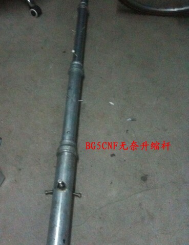

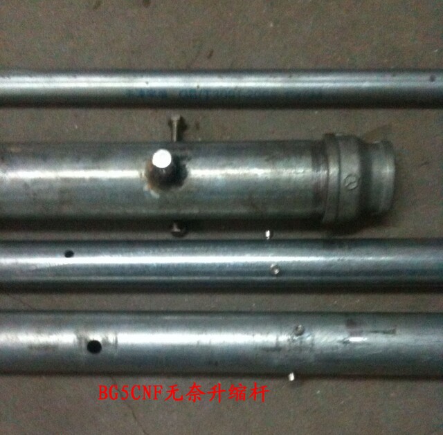

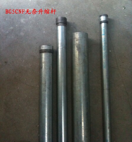

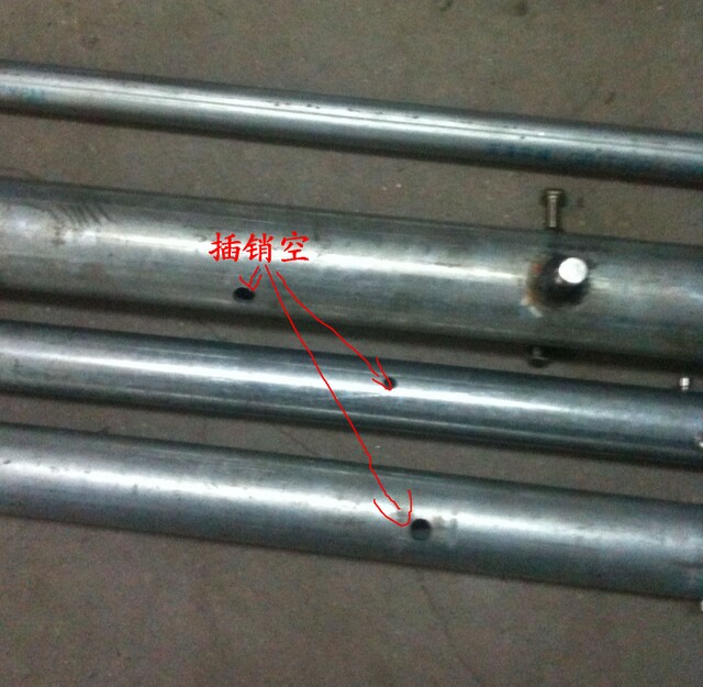

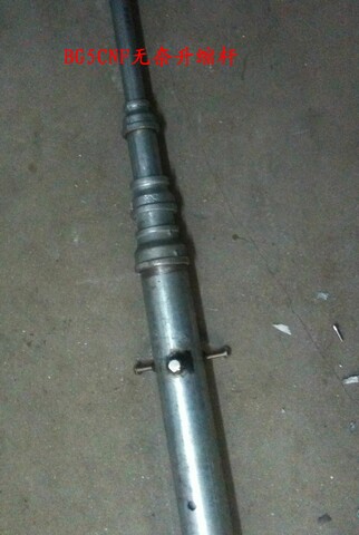

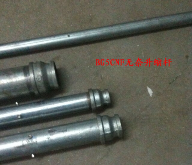

0 X1 L/ x+ n4 z' J) g{:soso_e109:} 由于深受HAM毒害,本身家庭条件有限,无奈制作基地杆一套,只为配合北仑HAM工作开展。傻瓜设计无需文字介绍。杆四节组成,链接部插销承载,120度三颗螺钉稳定。
3 `! [( ?# C8 ~/ U4 c9 |0 b/ D0 L6 y' E" y/ T" ]
5.jpg & w3 m. [* `& E  M4 L) m
7 r+ _" V- j& M  {. }
4.jpg : V2 R5 [! `0 Y; |+ M% a
) y7 K! X! S1 K1 L 3.jpg ) z% t% i6 Z5 _: B0 h

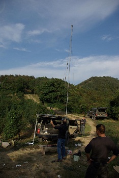

发表于 2011-10-25 09:50:19 | 显示全部楼层
昨天北仑的HAM去外架台了?!!
