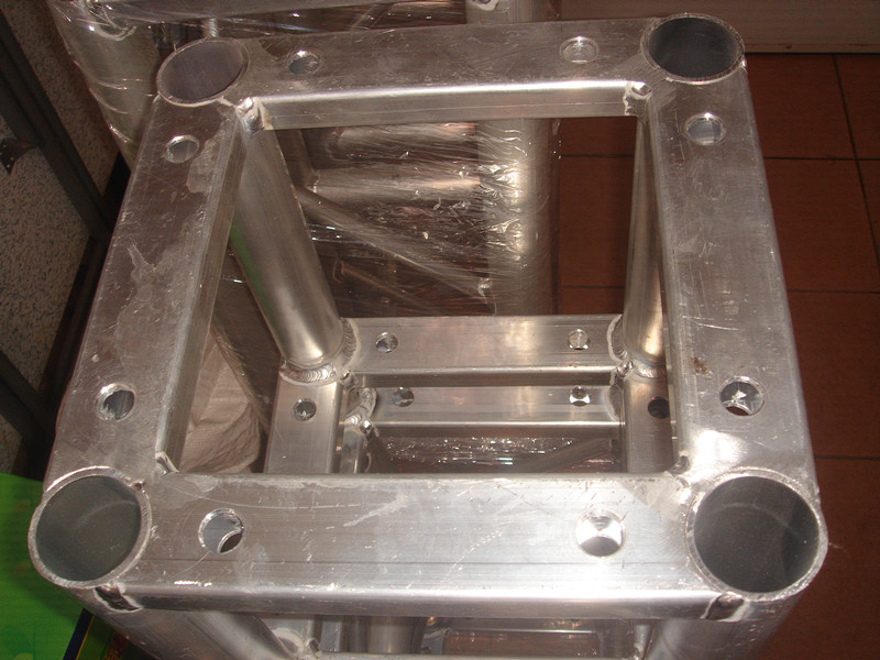

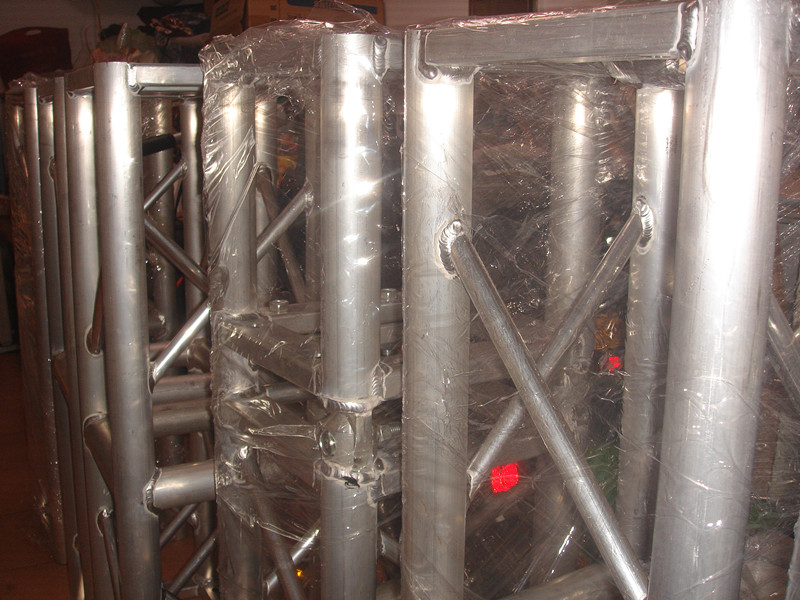

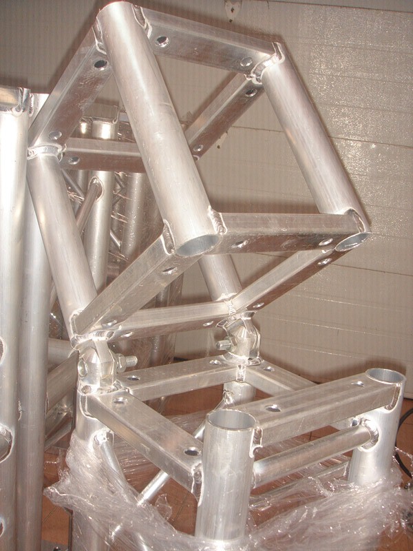

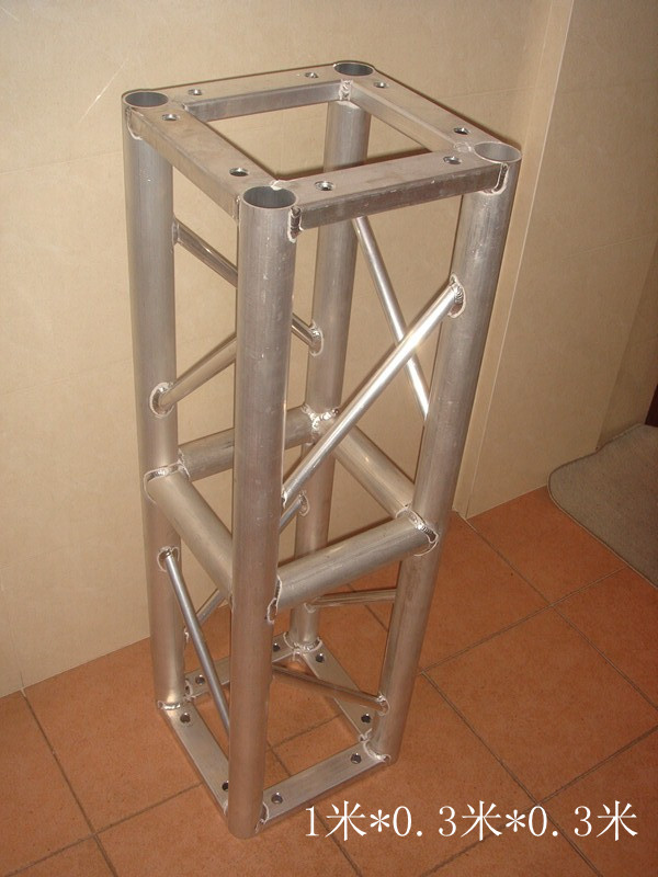

天线可逐步实验升级,支撑杆但求早步到位。结合自身受限的诸多因素,我的构想:
5 P! i3 W, ~" U  1。能上小八木或14兆MOXON,且能旋转。* _6 y4 \* u3 F3 i! I; E) k
  2。能放倒安装并调试,避免爬到杆顶去。. |. v2 Z8 J( ]- q: o; N
  3。能省略顶端的钢丝拉绳,要结实放心。" S4 z( e" m5 _5 F; R1 F
  4。能避恶劣气候,必要时可收缩。
) g* f: W1 S, C' q  u$ m* g  5。能分节轻松搬至顶上,可积木式搭建。2 w* T+ c+ }/ }
反复选择,最终买了些6061的铝合金桁架,其中一根有翻头,供放倒时使用。
: ~. C6 h3 u9 G: O每节长1米,300*300mm见方,四边立柱直径50mm,3mm厚。下段买轴承等
/ ~/ V& R" j1 D7 ^* ]0 r配件,并继续考虑安装细节,过节后树杆。
  s4 c% Q9 }$ k( o见下图:
* L2 I1 ~& H# u  ]$ A' P) J$ N: I; C& U( {6 @; I$ r3 L- x
; A, m' \0 f( c/ o7 w( D( p  v6 z. }& d8 h6 y1 l
% H. S2 w+ P, I
! ]" Z  `* r5 Y+ P2 P7 f  T' y  L 3.jpg 9 U1 h" @& v) l8 N: e  B9 r! P
