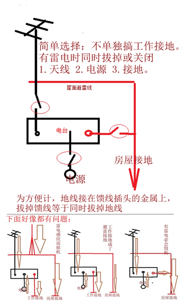

请教防感应雷电有没有更好办法?

雷电分为直击雷、感应雷和球雷。
( B8 E6 |6 q$ ]5 Q0 f1。直击雷是带电积云接近地面至一定程度时,与地面目标之间的强烈放电。
2 V. U3 z: H0 t9 I+ T8 e' k(坏人遭雷劈,由人品决定)
7 U' [! d: ~% G9 E4 V$ W9 T2。感应雷也称作雷电感应,分为静电感应雷和电磁感应雷。静电感应雷是" i8 Z" F+ \- o
由于带电积云在架空线路导线或其他导电凸出物顶部感应出大量电荷。% R9 _% [, P* j
在带电积云与其他客体放电后,感应电荷失去束缚,以大电流、高电压冲
  A8 T- X! }6 N7 k( K击波的形式,沿线路导线或导电凸出物的传播。; d, t2 w; H" C5 X6 Y
电磁感应雷是由于雷电放电时,巨大的冲击雷电流在周围空间产生迅速变化# \% Y3 G: _! E( |2 f4 a
的强磁场在邻近的导体上产生的很高的感应电动势。(无意冒犯,科学预防)  a  D" j  D; l( W' W% I- `
3。球雷是雷电放电时形成的发红光,橙光、白光或其他颜色光的火球。
