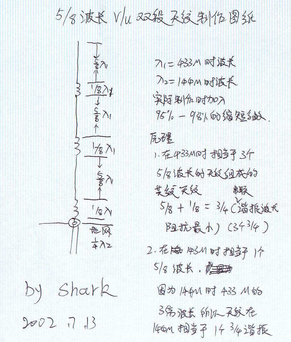

BG5CAQ你需的230mhz八木图纸
发表于 2003-8-16 19:00:05 | 显示全部楼层 |阅读模式
自上而下尺寸. t& {( y, q3 f. Q" h1 J
66cm
0 t% s" U+ o% z# w, `7 ]62cm
  H' A9 d& t0 t60.6cm2 T- Z8 M1 S. B6 D% G/ q
60.6cm
. I5 A5 q5 I; e/ R间距26cm4 b/ `8 H8 ]4 b, k- h
第二为有源振子。用22cm的屏蔽网(另取一小段)套在电缆外皮外,下端与电缆屏蔽处焊牢(剥去电缆外皮一小环),馈线芯,皮分别接振子二段。: _* W0 |* W) C/ j$ y( x
管子直径取1cm左右铝管,较轻,有源部分为便于焊接可用薄铜管,中间用绝缘棒,主梁可用粗点的铝管,打孔固定也行,螺丝固定也行,方管也可用。5 O9 k& ]. p; j0 L7 w$ s

 楼主| 发表于 2003-10-18 18:07:25 | 显示全部楼层
二号桥多的是
铝管,铜管都有

发表于 2004-8-11 23:00:03 | 显示全部楼层
二号桥旁的铜管的管壁太厚了,至少有一个毫米以上,用它做八木,怕太重了。
