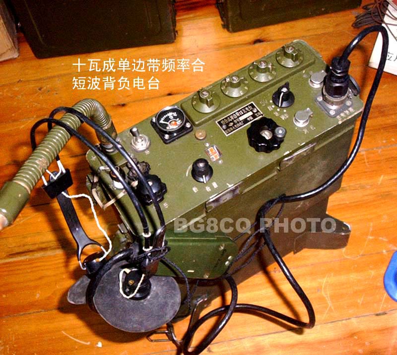

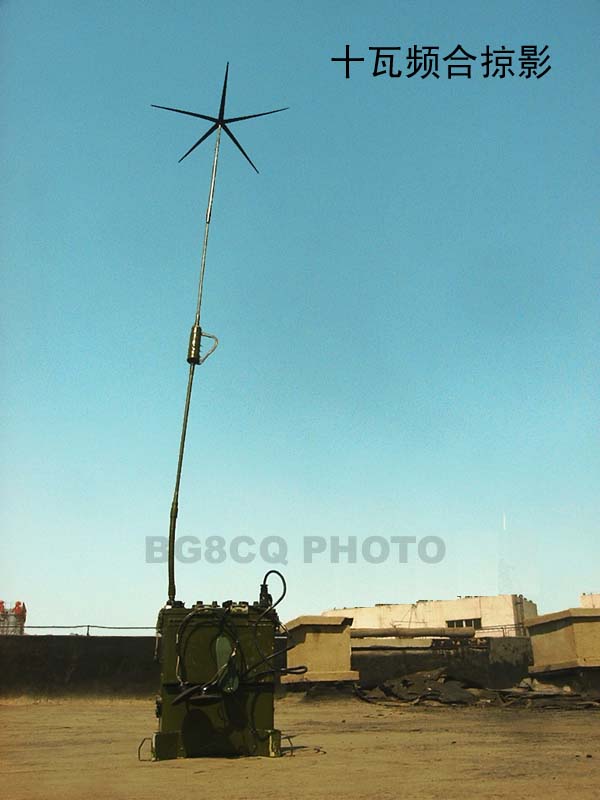

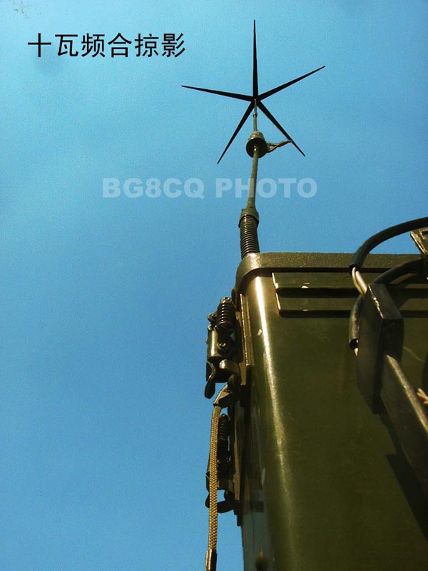

! @/ M" }9 f$ \- a* @/ w<>十瓦频率合成型短波单边带电台主要供山区、丛林及平原背负行进间通信联络。配1.5米鞭天线,& o. x( s& s0 b1 f
通信距离10~20公里;配12-20米斜天线,通信距离150公里;配44米双极天线,通信距离300公里;
+ F. O, z) Z9 P2 c0 z5 e配上保密手机可进行话音保密通信。电台具有体积小、重量轻、操作简便、携带方便等特点。采用
0 I5 |7 `9 M" Q1 \0 x  x- h铝合金压铸外壳,具有防潮、防霉、防盐雾措施,可满足野外操作使用。! T  k1 `/ C" ]/ T
9 E7 g9 ?, e* E4 I0 H$ C* @8 J
十瓦频合单边带单台:采用了频率合成和单边带技术,大大提高了频率稳定度和通讯距离,使用方
3 M2 ]4 c  S+ H/ v) `% U便可靠,是我军90年代的主要背负通讯装备,2001年才开始陆续淘汰,现在还有好多部队在使用。7 k5 |) W; E5 J2 i! J; {
是挑战西藏和野外FB的酷装备
& m% k  t& E4 _; ^( L* ^4 ]2 K% D/ o0 [$ D
一、十瓦频合单边带(性能前面已详细介绍)选它主要考虑以下几点:: V. o3 E% W$ A1 z& M
1.使用操作方便,无需太多专业知识
  f" S% y" h2 A( c3 P  Q2.采用先进的单边带方式工作+10W的发射功率,很好的权衡了通讯距离与耗电的矛盾。功率适中耗
4 `4 E8 d9 I  X7 [电小(这在野外是很重要的),同时通讯距离也满足需要。+ F" z; I, |( o/ G
3.优质铝合金外壳及骨架,高强度,体积小巧,重量轻。满足野外多变的恶劣环境. k) [8 l" E: [6 ?& I
4.良好的防水性能
1 x( X3 i" o) v( q8 x5.可靠性高,设计余量大,可长时间发射无需冷却。
0 r! n  Q6 Y( G9 `9 f6.工作温度宽:-40---+50,均能可靠工作6 ?4 m/ \) j+ B4 }
7.内置天线调节器,可适应各种天线形式,使用起来灵活方便,哪怕随便一根导线都可以用
( F# ?4 h* C+ Z+ u1 I8.原配天线形式多,1.5米鞭天线10-20公里(行进间通讯用),20米斜天线150公里(半移动用,& `/ R: x9 m! @& O- U5 V
只要把一端挂到岩石或树木等式天线与地面的夹角=30度,另一端接机器就可通讯,架设方便),
: z4 `) g( Z) t$ V8 i* L, L; C44米双极天线300公里(基地台或临时基地台使用,只需将天线两端挂在两个相距&gt;22米的树上即可,+ V8 f3 F3 U  H" @; Q
高6-8米,中间平行线垂下连接设备)5 u9 \0 `& U' Q4 V4 D
9.电源供给方式多样,电池组+电源+手摇发电机,三种供电方式,无论在行进间还是有市电的地方
4 I( m1 O4 _* f& D! O6 \# s% x$ d: \5 s还是鸟不拉屎的荒漠、戈壁、原始森林都可从容面对。% w# ]8 @# O9 X6 G7 F% ~
总之军品用于户外活动,就像度身定做似的,只是价格太高(十瓦频合当年出厂价1.7万)。
& `7 y- i0 D$ G, O' k
* X$ V$ k& e% B4 b3 K+ m二、配套天线, Q3 R3 p3 ^6 z3 q
1.5米鞭天线" f* N$ x. G# V. z. G# I
20米斜天线% T) g0 ^9 J+ u( |/ \2 F& V2 y
44米双极天线
% X  ^$ W  e4 I配齐三种天线可满足不同的需要- `7 l8 m1 w, f# a7 `
' h3 |5 l8 g- }4 H, e三、WYZ-1电源,在有220v电的场合供电台工作和电池充电用8 H! z7 {! B5 B- n5 v( c, K
, \+ h5 w% A& x: q9 Q% r
四、充电电池组 2块</P>[em06]

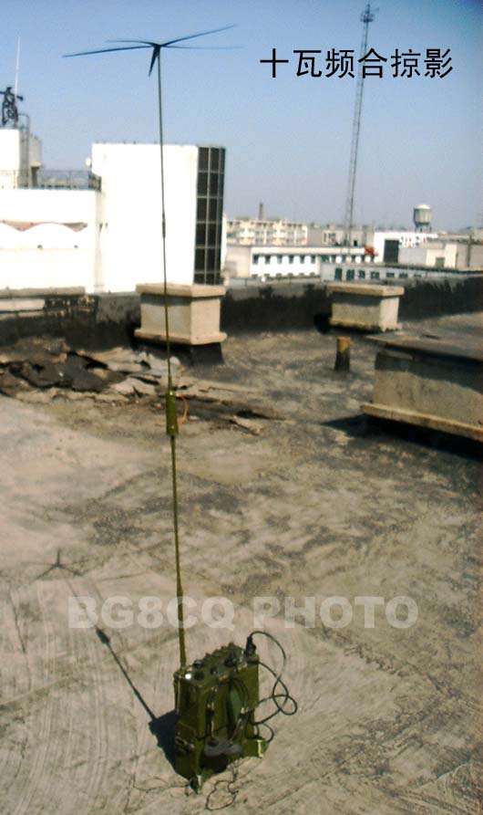

发表于 2005-5-17 09:19:56 | 显示全部楼层
<>         我有一台十瓦频合的机子,我在我家的屋顶平台上,经测试20米的斜拉天线实际长度应为21.75米,与平台夹角为30度.</P><>   刚好在7兆的高段发射最好,全公率输出</P><>           我用的线是音箱喇叭线,是最粗的那种,我把它一分为二.</P><>    用十瓦频合全功率的发射的话,我想在我家的屋顶平台上发射肯定大于150公里.</P>
