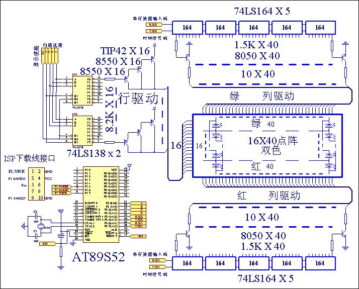

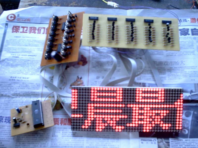

根据网上的资料做的,可以实现字符左移这样的循环显示。具体可看这里:http://www.cdle.net/bbs/dispbbs. ... ;ID=3339&page=1
& E' Y7 O' {1 B0 j# O现在可以同时显示2个半汉字,我想将它改成同时显示5个汉字,硬件部分估计只要加一块同样的列驱动板就行了,就是不懂源程序该怎么改。

4年前的帖子还扒出来了,够一个学生大学毕业了!呵呵,这东西读书的时候做过几个,16*80点阵的,显示5个汉字,显示效果做了好多,左右移动,中间开花,左右对插什么的,刚开始字是存芯片内的,后来加个MAX232,连电脑发数据,现在这样的东西大街上越来越多了,很多店面前都装了
