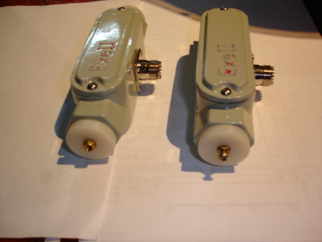

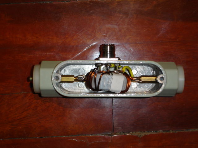

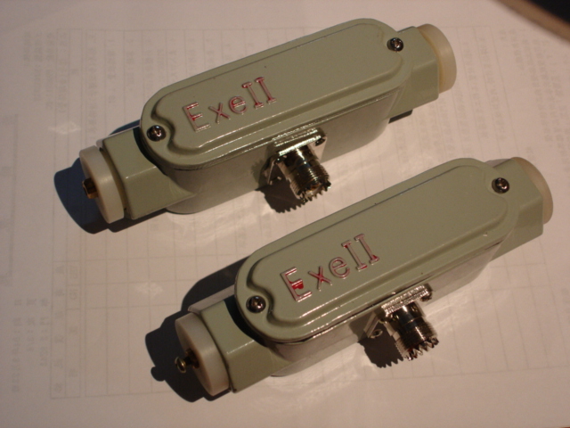

<>利用铝合金防爆穿线盒做了两只巴仑,防爆穿线盒密封性能好,适合户外工作。巴仑的两侧接倒V两臂,各密封面均涂密封胶防水。</P>
$ i  f( E/ e! [, u7 b/ n# i<>感谢CA老师提供的磁环!</P>: Z; _: C! l/ {/ ^7 [

发表于 2005-4-30 21:54:18 | 显示全部楼层
<>在这里用金属盒可能不是好的选择,成品的‘巴伦’没有一种是金属盒的,用金属盒,他的本身的驻波就不确定,也谈不到有稳定的匹配</P>0 P$ j% c! \# a: Z. H) W
<>不过具体要实践使用才能证明。</P>
发表于 2005-5-29 10:16:33 | 显示全部楼层
<>刘师傅:</P><>请用户外使用的塑制防水接线盒(圆形的,直径7厘米左右,厚度4厘米左右)试一试</P>
